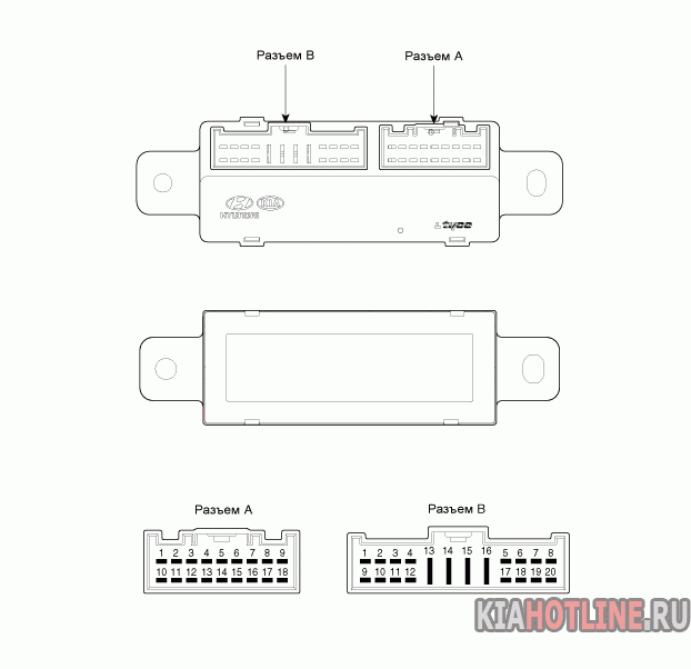

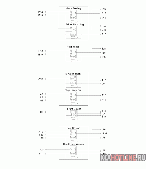

Всем здрасьть.
Господа сидоводы прошу помощи.
Катаюсь на комплектации premium, омывашки фар идут штатно, и естественно расход незамерзайки расстраивает. Хочу чтобы омывашки фар включались после секунды работы омывашек стекла, для этого купил реле регтайм 2-12. Покурив эту тему я прикидываю что по схеме мне надо силовые контакты регтайма (30, 87) подцепить в разрыв 14 контакта входящего в блок реле ICM, 31 контакт регтайма кинуть куда-нибудь на массу, а 15 управляющий контакт подцепить к подрулевому включателю омывашек.
Сразу напрашивается несколько вопросов:
1) Правильно ли я рассуждаю  :noviygod-321:
2) Сложно ли добраться до блока реле ICM
3) Где найти управляющий контакт от включателя омывашек.
Паучье чутье  :noviygod-321:  подсказывает мне, что управляющий контакт это 7 или 15 контакт входящий в ICM от BCM
БЛОК ICM
post-4740-0-09033300-1422451756_thumb.gif post-4740-0-30550500-1422451756_thumb.gif
Изменено пользователем Muzzy109

Всем здрасьть.
Паучью чутье  :noviygod-321:  подсказывает мне что управляющий контакт это 7 или 15 контакт входящий в ICM от BCM
Блок ICM далеко под панелью за магнитолой, блок BCM справа от рулевой колонки.
http://imgdisk.ru/images/2015/01/29/BCM.md.png
M04-A контакт 16 приходит плюс от подрулевого переключателя
M04-C контакт 18 выход управления на реле в блоке ICM (подключает массу)
Думаю тебе надо где-то здесь подключаться.
У себя я сделал по-другому: поставил полевой транзистор (MOSFET) c конденсатором и резистором  в разрыв провода у разъема EMA-1 контакт 38. Настроил что-бы омыватель фар работал сразу, но чуть меньше секунды.
Может быть и тебе проще подключиться к EMA-1.
