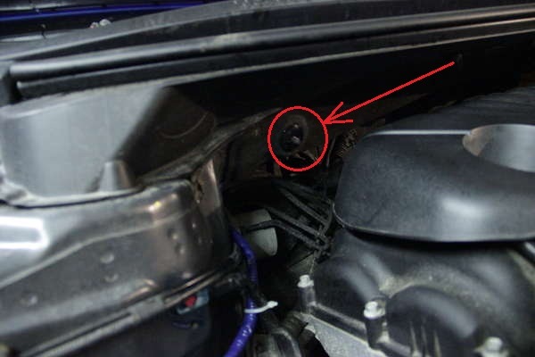

Для форсунок проводк не требуется, они гидравлические.
Вот фото с максимальной комплектации:
http://forumimage.ru/uploads/20130222/136154785675559365.jpg
На комплектации без омывателя разъем, который в красном кружочке, я его не нашел. И проводка моторного отсека проложена иначе, разъем в желтом, на насос омывателя лобового выходит с другой стороны :unknown:

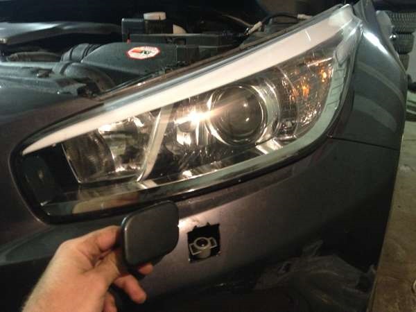

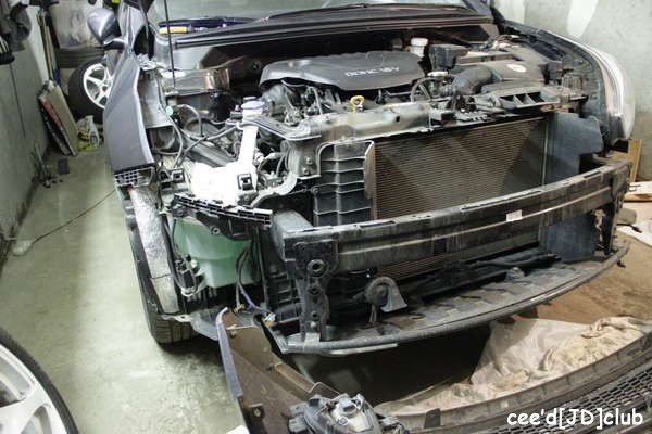

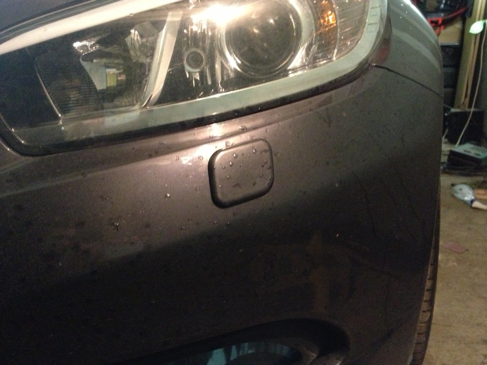

Ну вот и закончилась моя эпопея с омывателем фар. Осталось только декоротивные накладки покрасить в цвет кузова. Прекрепить их делов на пару секунд.
Ссылка на комментарий
Поделиться на другие сайты

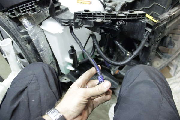

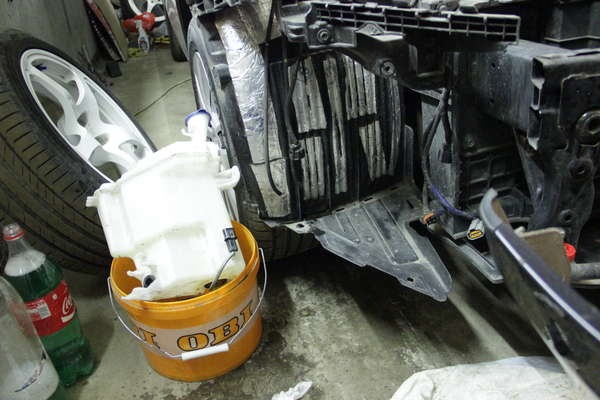

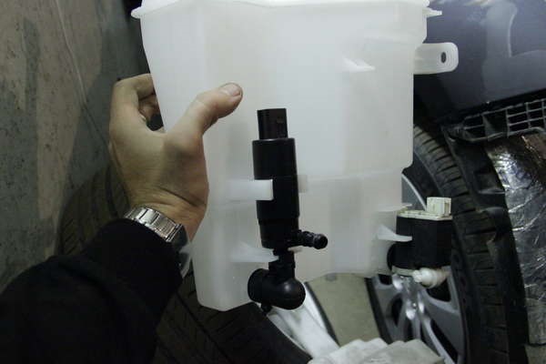

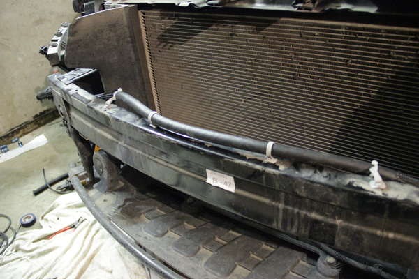

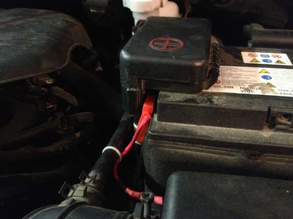

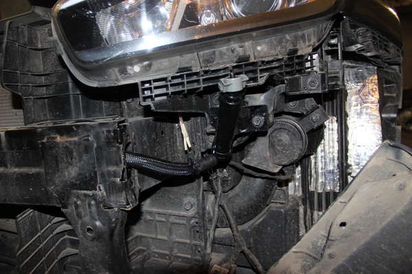

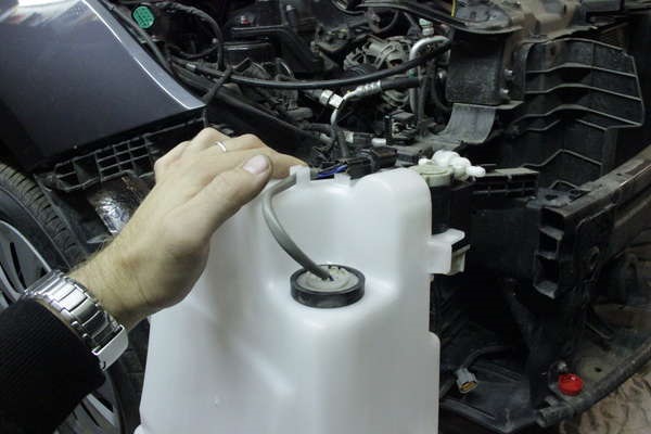

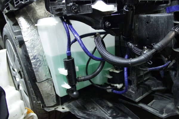

Продолжение ...
Предохранитель на провод плюсовой ...
Через уплотнительную резинку протягивал минусовой провод в салон ... там далее заземлял и цеплял кнопку через него.
Красим крышку и ставим ...
