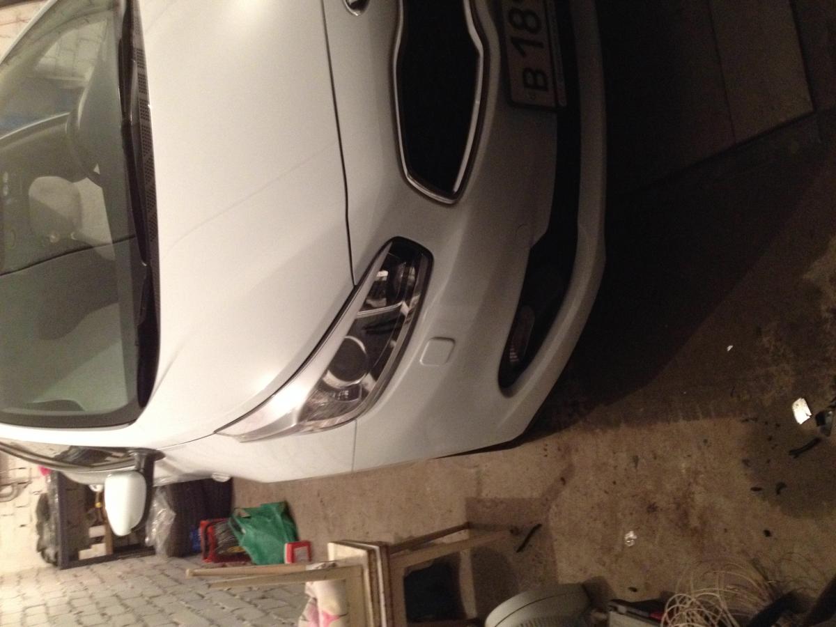

Прикольно )))
Мне пока далеко до этого, я крышки уже дважды перекрасил ))) потому что терпения не хватает продолжать пока высохнет, в последний раз опять запорол из-за этого же, снова красить...
Тоже два раза перекрашивал. Красил форсунки вот такие
http://www.picshare.ru/uploads/140822/JJRpM68tJ2.jpg
кисточкой подкрашиваюшего карандаша в белый цвет. Потом 2000 наждачкой содрал огрехи.
Краска странная, после прогрева обычным феном появился глянец.

Не, я баллоном аэрозольным красил.. Завтра, надеюсь, буду красить в последний раз их )))

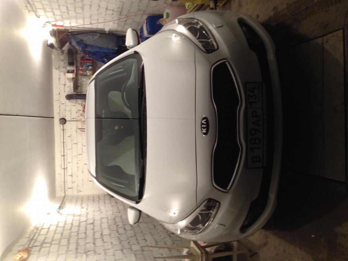

Всё, установил... Фото почти нет (
Сделал по штатной схеме, как обычно, почти неотличимо от штатной проводки и т.д.
