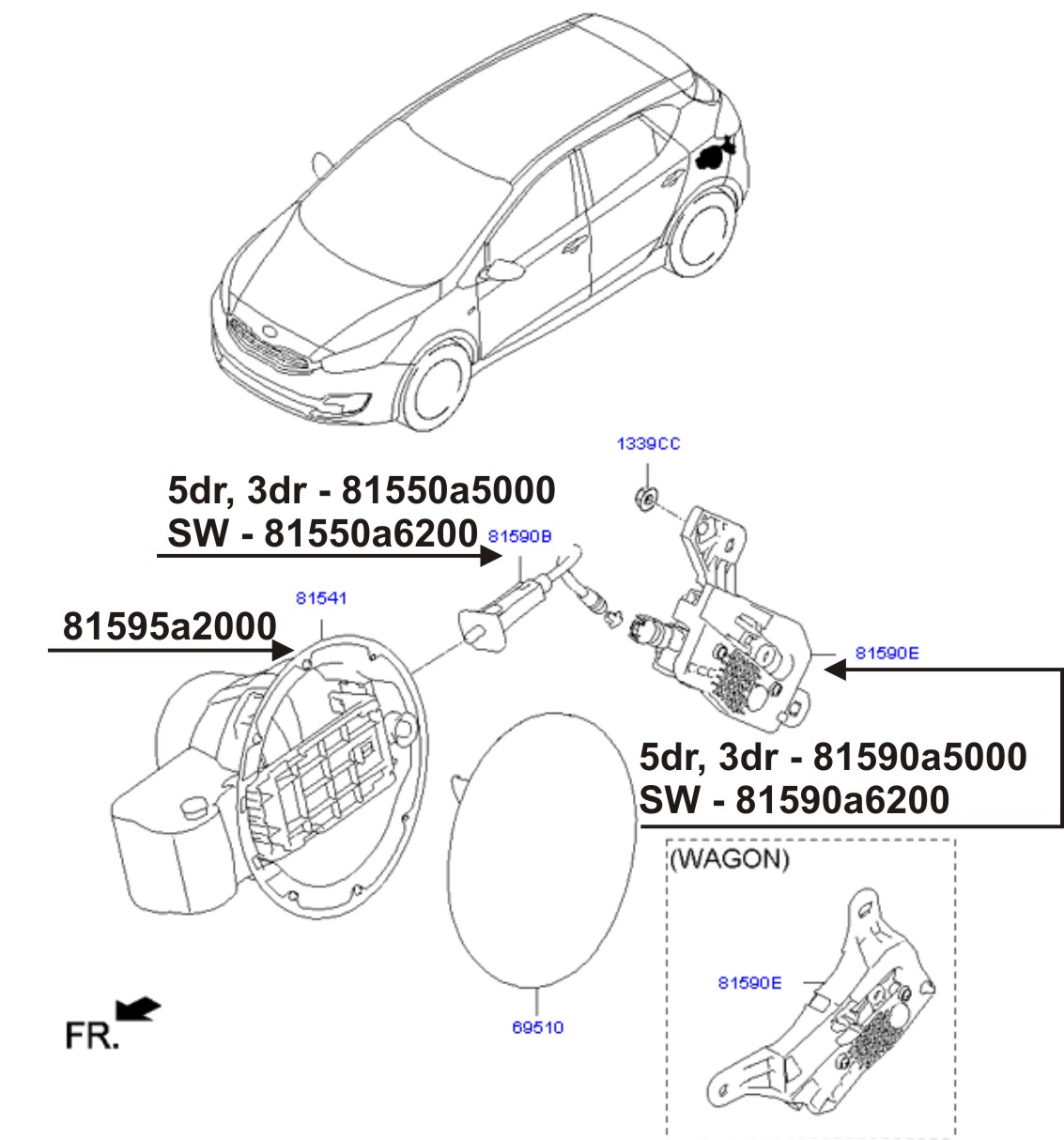

SiN Опубликовано 30 декабря, 2016 Поделиться Опубликовано 30 декабря, 2016 Предновогоднего настроения всем:) постигла меня та же участь, отщелкиватель крышки бензобака приказал долго жить... сначала заедал, а сегодня отщелкнулся и вылетел с концами. запчасти собрал, но в гнезде штырь не фиксируется. так же порвался защитный колпачок. теперь вопрос к знатокам :) гарантия или нет? если нет, то входит ли данная деталь в комплект этой 81595-A2000? и геморойно ли поменять самому? Ссылка на комментарий Поделиться на другие сайты Поделиться
PosaD Опубликовано 30 декабря, 2016 Поделиться Опубликовано 30 декабря, 2016 Предновогоднего настроения всем:) постигла меня та же участь, отщелкиватель крышки бензобака приказал долго жить... сначала заедал, а сегодня отщелкнулся и вылетел с концами. запчасти собрал, но в гнезде штырь не фиксируется. так же порвался защитный колпачок. теперь вопрос к знатокам :) гарантия или нет? если нет, то входит ли данная деталь в комплект этой 81595-A2000? и геморойно ли поменять самому? Я так и не поменял, открываю карточкой. Лень и жаба душит покупать новый или бу. Думаю менять не тяжело, а вот входит ли в комплект горловины сам механизм хз. Ссылка на комментарий Поделиться на другие сайты Поделиться
lesnoy Опубликовано 31 декабря, 2016 Поделиться Опубликовано 31 декабря, 2016 Горловина - отдельная деталь. И по всему, вместе с этим "отщелкивателем" Заодно: крышки имеют разные номера для 3d, 5d и sw 1 Ссылка на комментарий Поделиться на другие сайты Поделиться

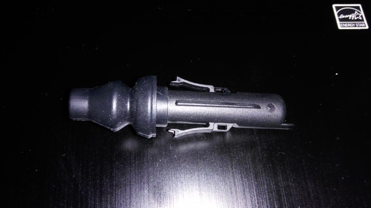

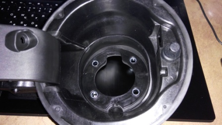

SiN Опубликовано 16 января, 2017 Поделиться Опубликовано 16 января, 2017 сегодня тоже забрал горловину с кнопкой, цена вопроса-1200р. сама кнопка крепится на защелках, вариант с откусыванием старой кусачками имеет место быть, но я думаю снять горловину, дабы извлечь старую и при случае подобрать аналог. как я понял, горловина крепится болтами по кругу и разбирать пол машины не потребуется. 1 Ссылка на комментарий Поделиться на другие сайты Поделиться

Lesorub Опубликовано 5 ноября, 2018 Поделиться Опубликовано 5 ноября, 2018 ... дабы извлечь старую и при случае подобрать аналог... https://www.ceed-jd.ru/forum/public/style_images/baisik/attachicon.gifIMG_20170116_171939 - копия.jpg https://www.ceed-jd.ru/forum/public/style_images/baisik/attachicon.gifIMG_20170116_171842 - копия.jpg удалось найти аналог? Ссылка на комментарий Поделиться на другие сайты Поделиться
