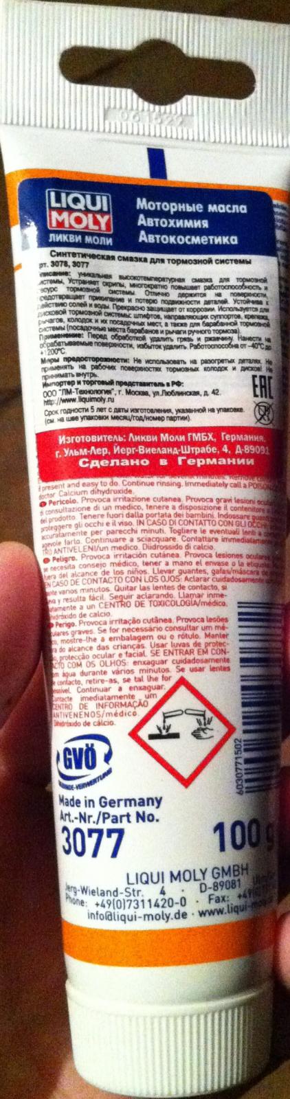

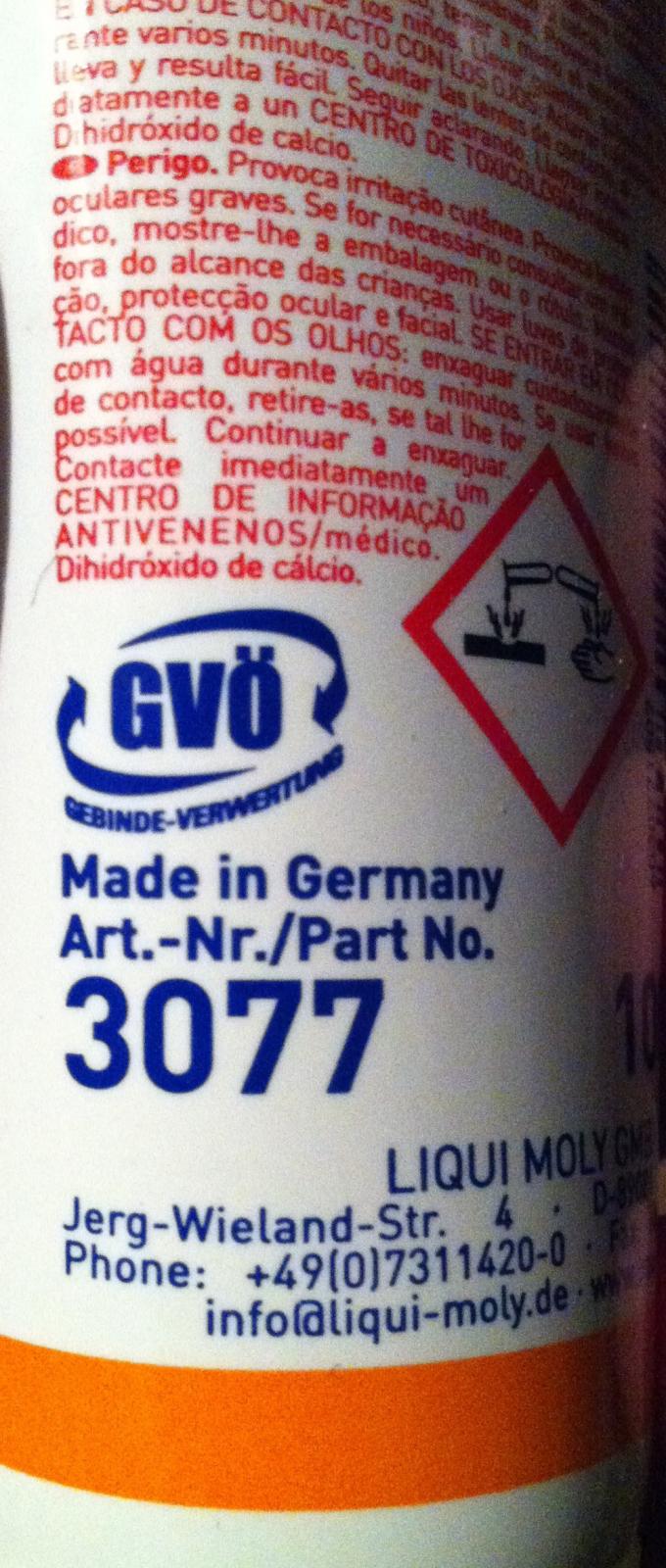

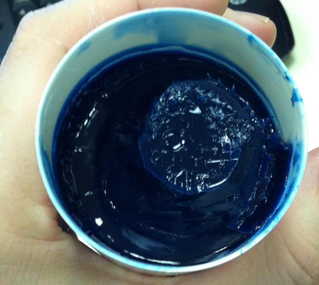

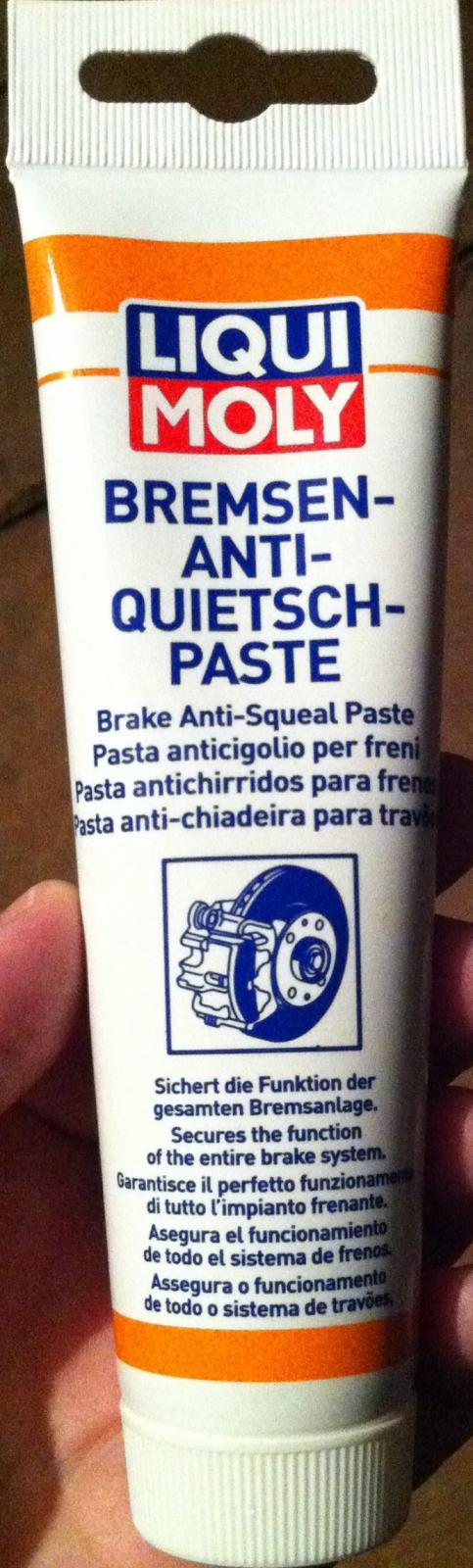

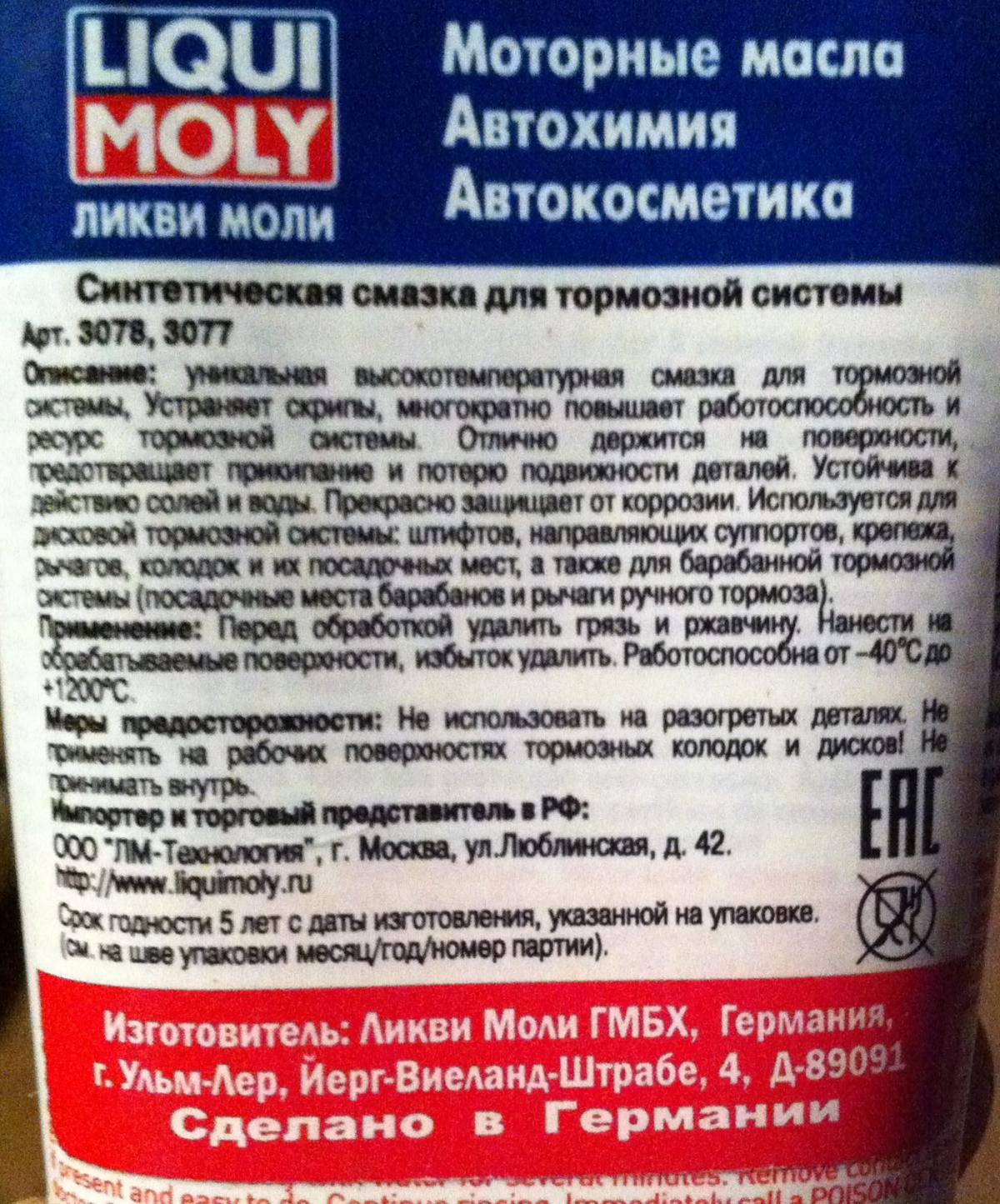

Нашел официального поставщика от Ликви Моли, они мне предложили вот такую смазку (фото). Сказали это тоже самое что и 7656, только не в пакетиках а в тубе. Можно такой? И кстати а пластину металлическую (которая на колодку внутреннюю ставится) Виталий тоже чемто смазывал, чем можно смазать из Ликви Моли или посоветуйте что-то другое.

Врут: http://liquimoly.ru/search.php?q=3077&x=10&y=10 - это антискрип для колодок. Для направляющих от LIQUI MOLY только Anti-Quietsch-Paste 7656 - http://liquimoly.ru/search.php?q=7656&x=11&y=11

Вот блин гады.... Тогда получается 3077 я смажу противоскрипную пластину, а 7656 для направляющих суппортов. А скобы тоже 7656 лучше смазать?

Видео я посмотрел еще когда ты первую ссылку скинул.  Значит 3077 я смажу противоскрипную пластину,  7656 для направляющих суппортов и скоб. Еще взял очиститель 1900, им обработаю суппорт, внешнюю сторону колодок. Только на очистителе написано не распылять на резину, пластик и лак, значит пыльники поршня надо закрыть чтоб при распылении не попала.
