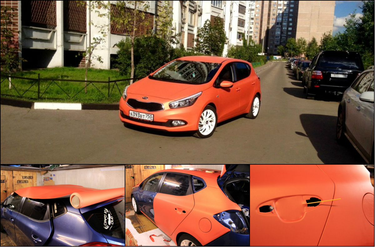

Как мне снять старую наклейку и остаются ли на машине следы от старых наклеек? Наклейка легко снимается (демонтируется) с использованием строительного фена (и желательно специальных жидкостей для снятия пленки). Пленку нужно снимать в направлении снятия под острым углом. Теоретически след от наклейки может остаться исключительно от неравномерного выгорания на солнце некачественного лакокрасочного покрытия автомобиля.
Как относится ГИБДД к машинам оклеенным винилом? Как правило, очень уважительно, если и остановят, то только чтобы полюбоваться Вашим рисунком (из личного опыта). Если сотрудник ГИБДД начнет придираться к вам с формулировкой – «почему не поменяли цвет в СТС?», то можно смело отвечать – «А я только вчера заклеился!». По закону дается 5-10 дней на переоформление цвета. Меняется СТС и делается пометка в ПТС на против хозяина, что сменился цвет автомобиля. На данный момент это занимает около 2 часов времени в МРЭО и стоить это будет 800 рублей.
Для одноклубников в Москве и МО есть возможность оклеить виниловой пленкой или сделать частичную оклейку (аппликацию) KIA ceed за весьма гуманный ценник в клубном гараже. Цена зависит от того, какой пленкой клеить ceed, а так же от объема оклейки кузова и сложности работ.
