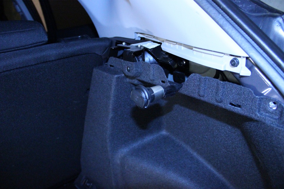

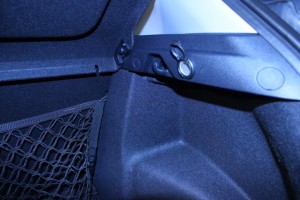

В старших комплектациях нового KIA Cee’d JD установлены в багажник розетки 12v. Эту хорошую и удобную опцию можно добавить самостоятельно в младшие комплектациях, так как под обшивкой спрятан провод от этой розетки. Достаточно сделать отверстие в обшивке и вставить розетку. ВНИМАНИЕ(!), для PRO_cee’d делать отверстие не нужно, так как там стоит заглушка.
