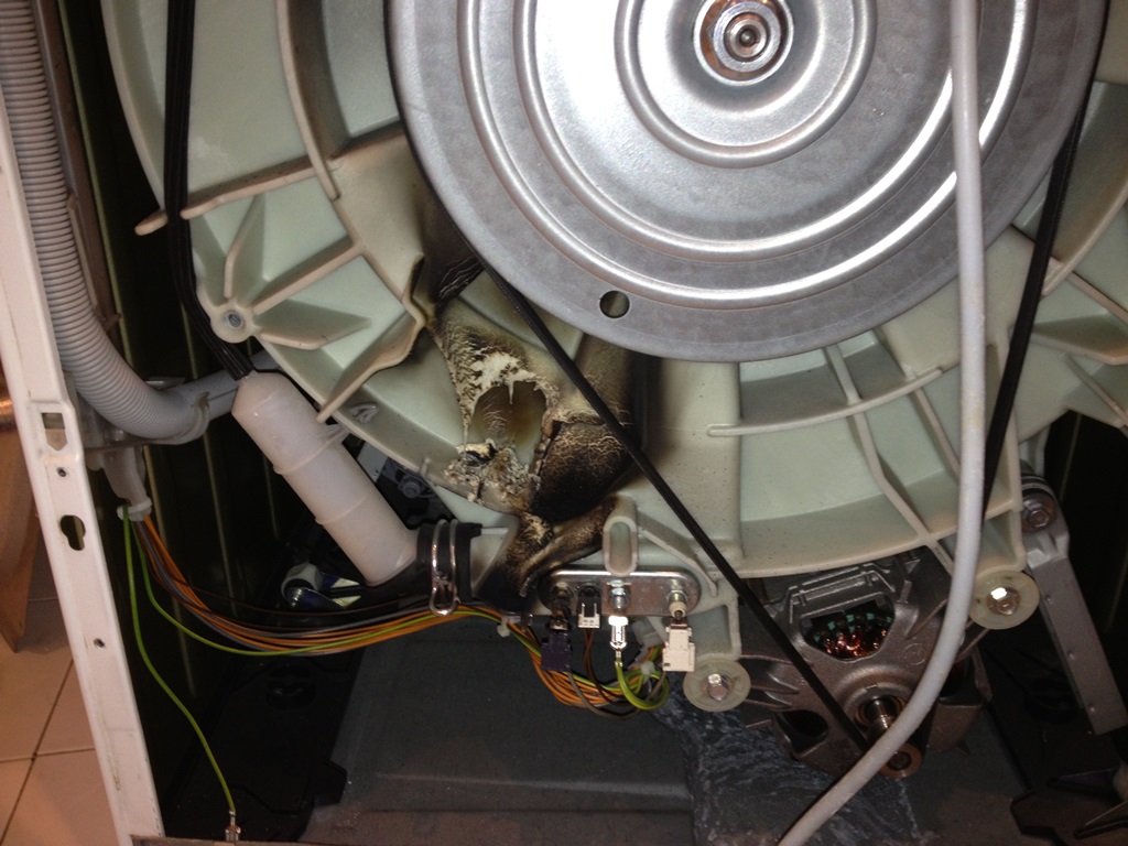

После новогодних праздников случилась неприятность у нас дома. Задымелась стиральная машинка фирмы Bosch, ... хорошо, что мама вовремя заметила и все вырубили. Дым был с нижней части и был очень похож по запаху на плавление окислившиеся проводки. (машинка проработала около 6 лет)
Сразу скажу, была год назад сделана отдельная проводка для стиральной машинки с отдельным автоматом ...., НО МЫ ВСЕ ОТКЛАДЫВАЛИ ПЕРЕНОС МАШИНКИ (лень) ...   :20:
Решили родители вызвать мастера, чтобы он вынес вердикт, но мое инженерской чутью подсказывало мне, что нужно взять все в свои руки и попробовать сделать диагностику самому. Не хотелось мне отдавать не малые деньги, какому то "аля мастеру"))) Отключил машинку, взял "торксовский" отвертки и начал разбирать верхнюю и заднюю крышку ...  :23:

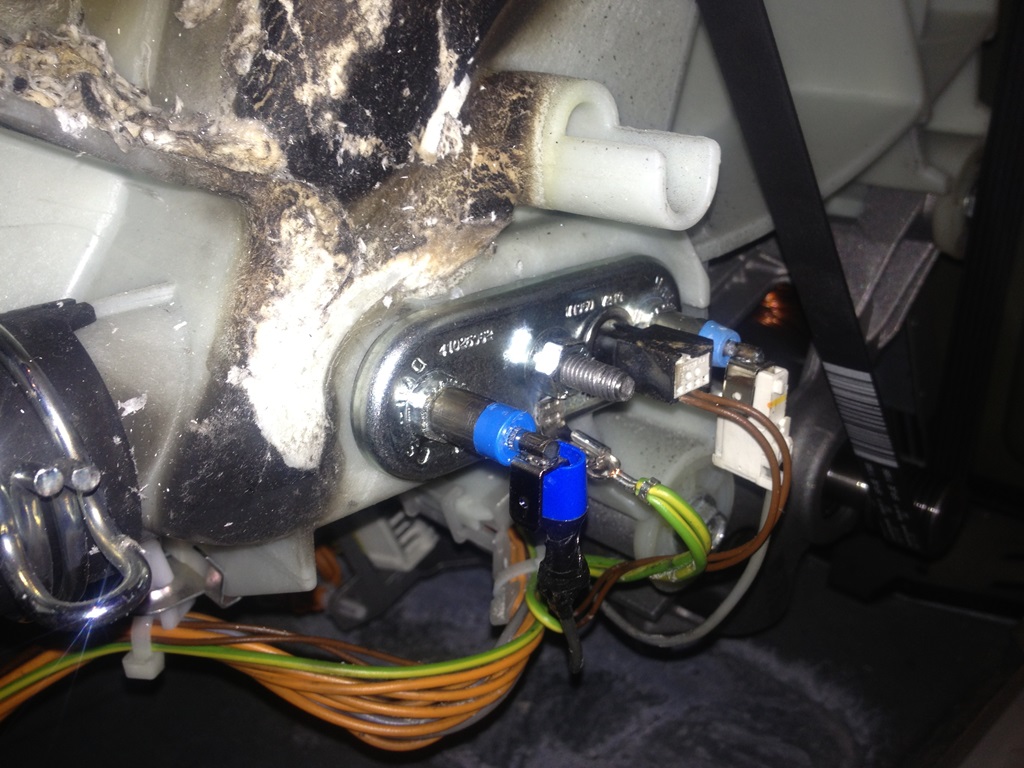

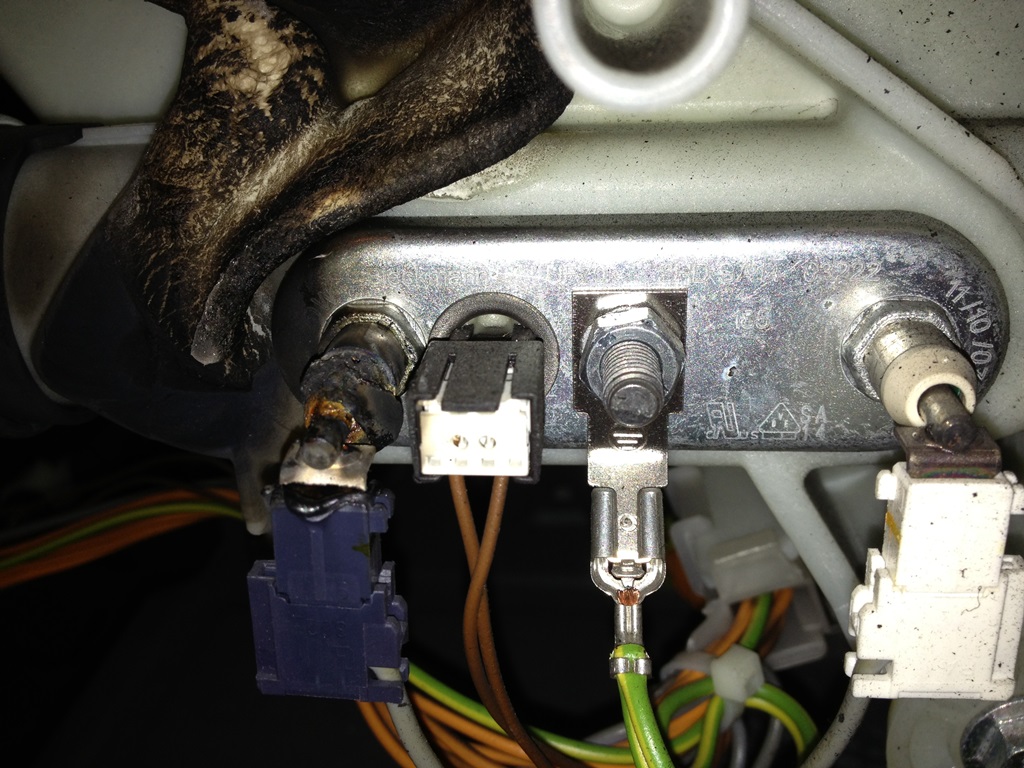

Что мы видим ... Непонятные клеммы с фишками и проводами от которых пошло плавление и возгорание. В следствии чего плавление корпуса барабана. Сам корпус барабана состоял из какого материала, напоминающий стекловолокно.
Тут сработал очередной мой опыт работы инженером, а также мое автомобильное хобби. На многой современной бытовой технике на запчастях пишут название, каталожный номер, год выпуска и т.д.!
На обгоревшей запчасти я увидел цифры, которые обозначали мощность (2000W), напряжение (220V), размер фланца, каталожный номер, производителя. Пробив в инете, я понял, что это - нагревательный тэн. Открутил его, вытащил и увидел, что он лопнутые в нескольких местах. Так же на нем было много накипи толщиной от 4 до 8 мм (КАЛГОНОМ пользуемся всегда), много ниток, волос и прочей дряни. Жаль я не сфоткал его .... ээээх.

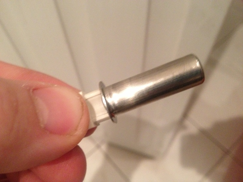

Поехал на Митинский радиорынок (в Москве), купил там аналог за 850 рублей (для сведения, оригинал стоит 3900 рублей), так же купил новую клемму взамен оплавленной. Приехал домой, очистил посадочное место, вставил старый термодатчик, восстановил клемму и все собрал. Запуск машинки в тэстовом режиме, все работает, УРА, ура УРа )))))   :bp:  :bp:  :bp:
Новый ТЭН установлен.
ВНИМАНИЕ! Всегда вставляйте старый термодатчик, если покупаете ТЭН не оригинал.
