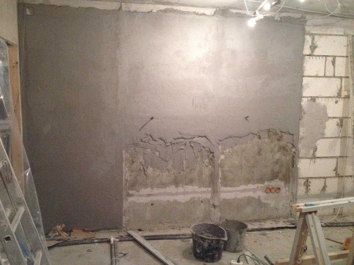

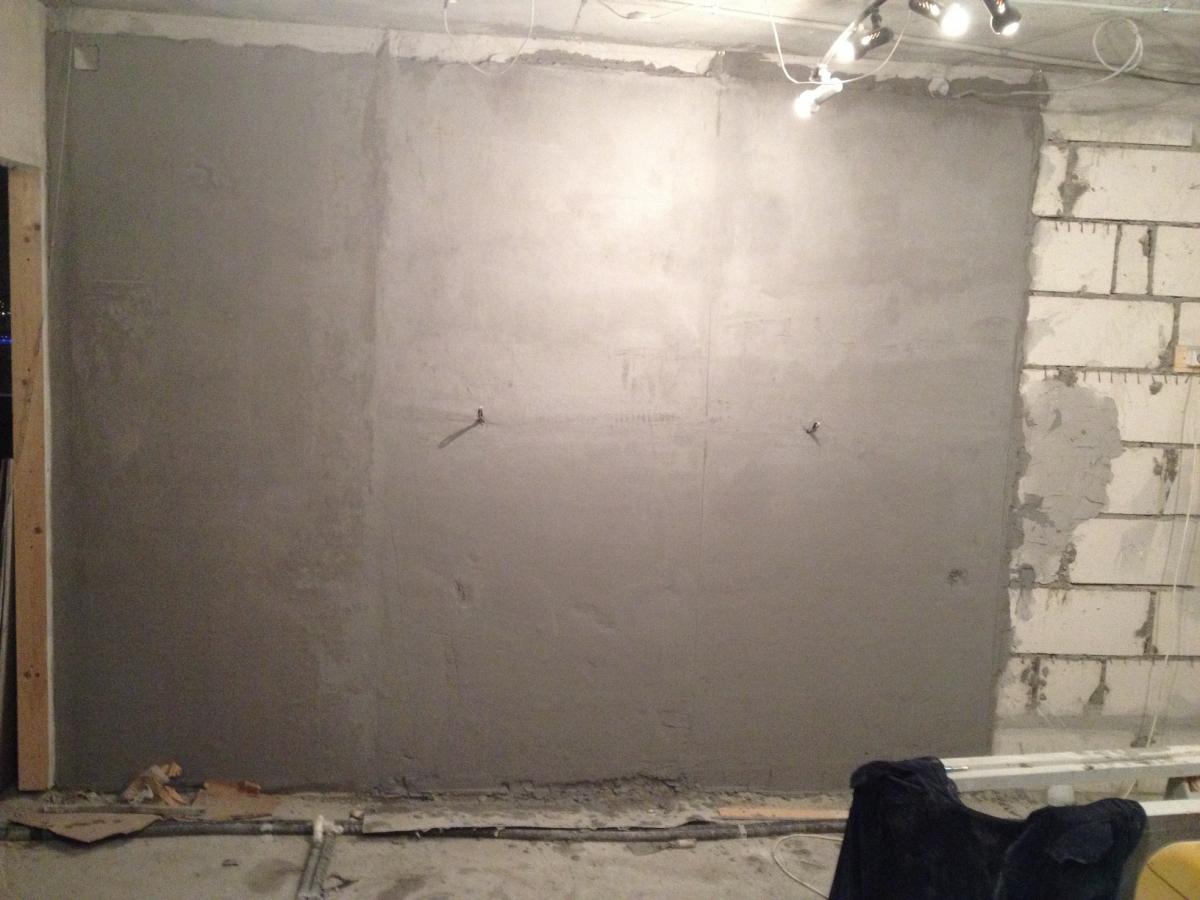

Приветище)))
К сожалению, жизнь такая штука, что пинает тебя и так и сяк ... были и есть проблемы ... финансы, здоровье мое и родителей и еще куча всего. Поэтому был большой перерыв в ремонте. Сейчас снова взялись.

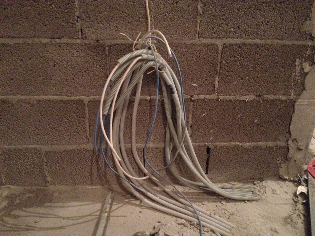

Проводка вся готова. Не сделали только блок с коммутацией под розетки RJ45 , телевизионные и тд ... Пока думаю, как лучше в этом месте все обустроить. Там еще планирую поставить тумбу не большую, на ней телек, приставки, роутер, система 5:1 и тд

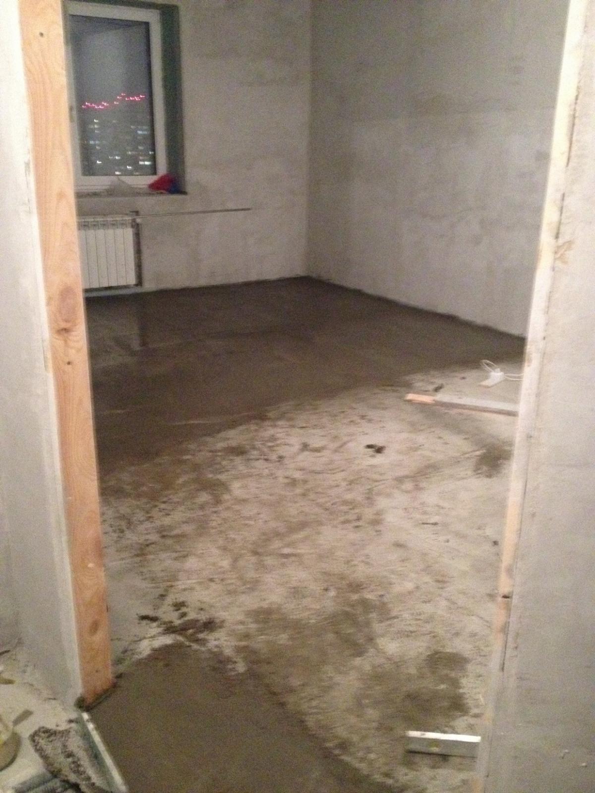

► Сейчас полностью выравнены стены в самой большой комнате, так же залиты полы и сделаны откосы на оконном проеме.
Стены выравнивали по выставленным алюминиевым маякам (или из нержавейки, не помню).
Полы делали так ..., сначала звукоизоляцию (он же утеплитель) пенафлекс, потом пленка сверху, ленты-борта специальные для заливки полов, потом ставили маяки и уже заливали полы пескобетоном. Я в следующий раз постараюсь сделать фотоотчет.

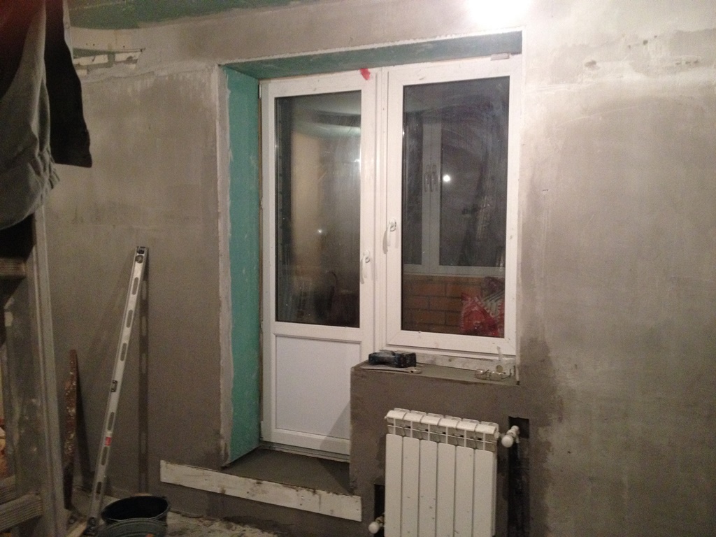

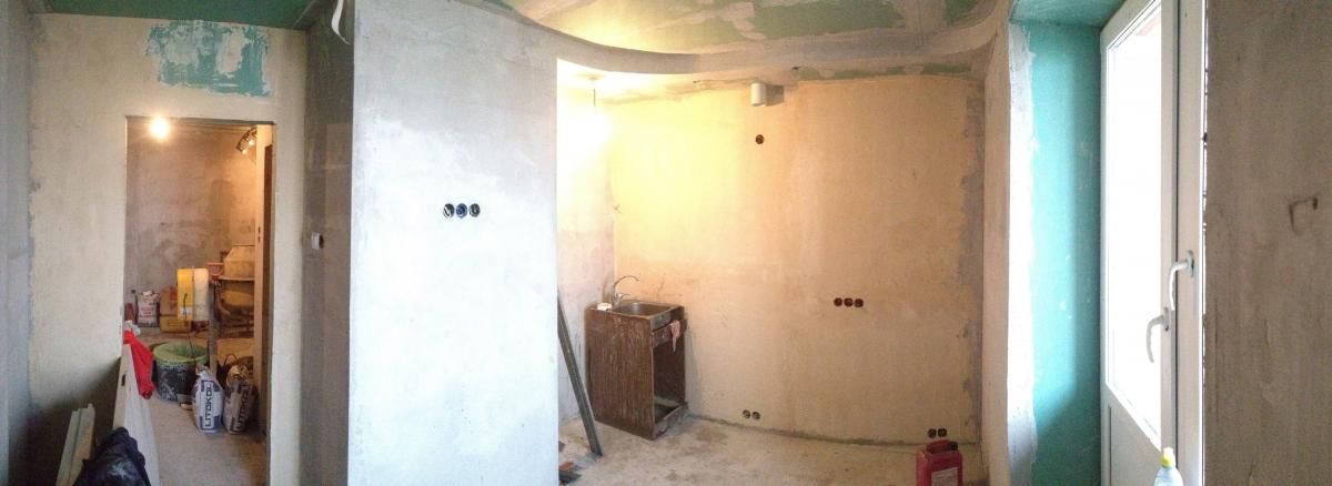

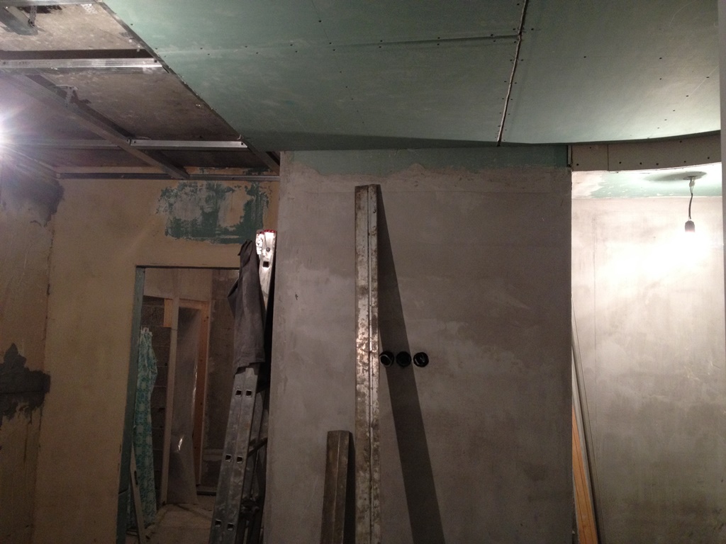

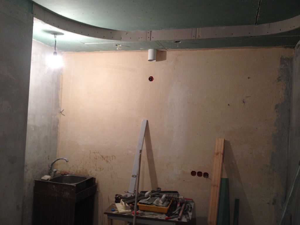

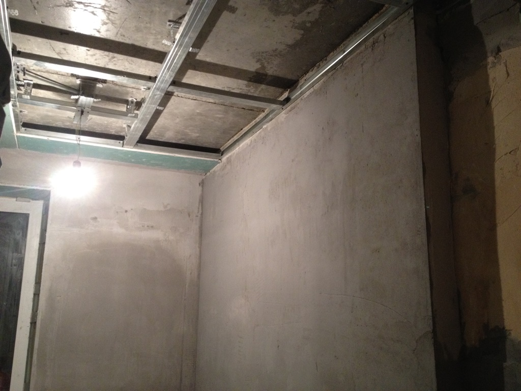

► Сейчас делаем кухню. На 90% выравнены стены и сделаны откосы из гипсокартона на оконном проеме и двери балкона. Так же почти закончили делать потолок. Над тем местом, где будет стоять кухонная стенка, сделали ступеньку с подсветкой.
В понедельник-вторник после работы доделаем стены и потолок и будем готовить кюхню к заливке пола. Дальше будут делать стены в прихожей и в малой комнате.

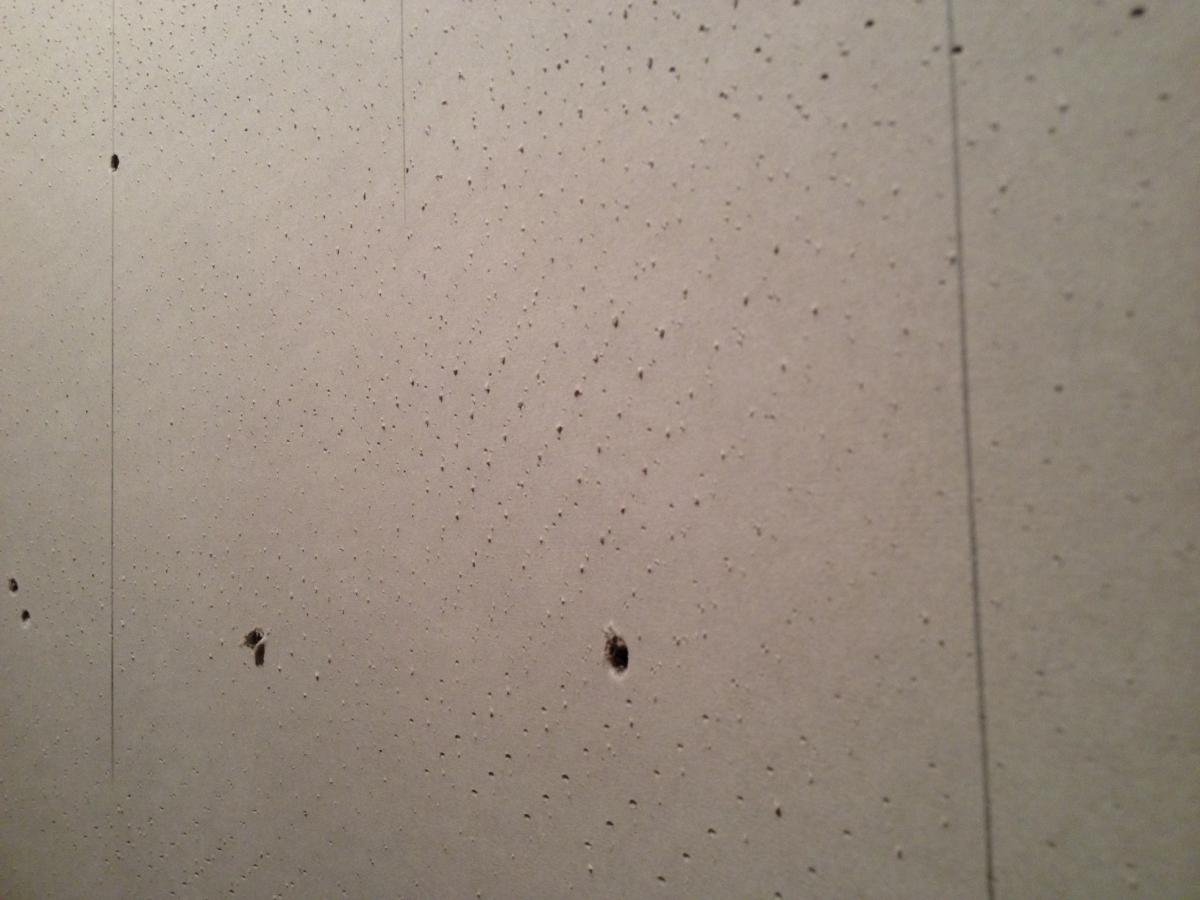

Продолжение ...
Кухню закончили. Стены готовы, пол тоже.

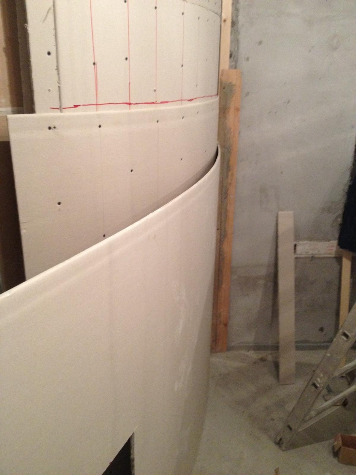

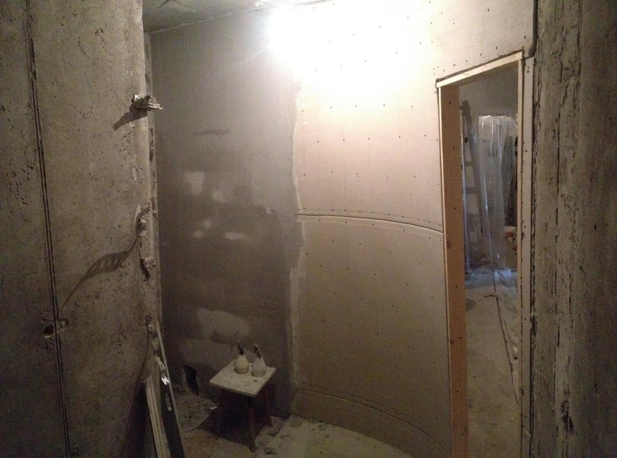

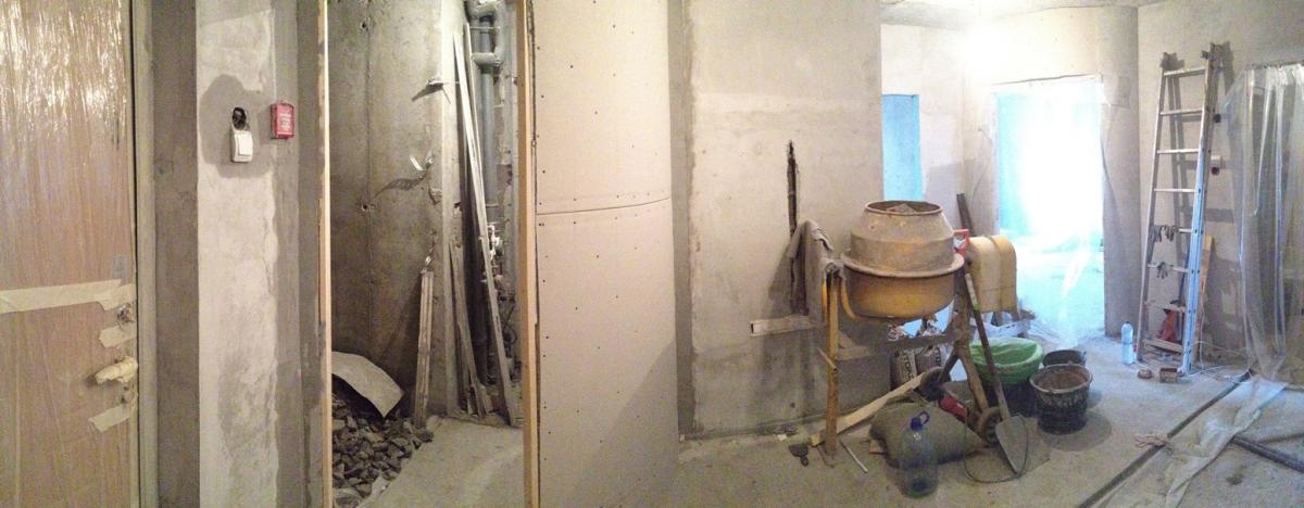

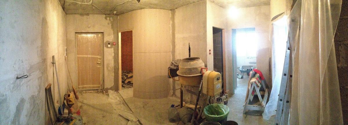

Прихожая - гостиная .... Как я указывал в первых сообщения (смотрите схему), мы решили делать большую гардеробную ...

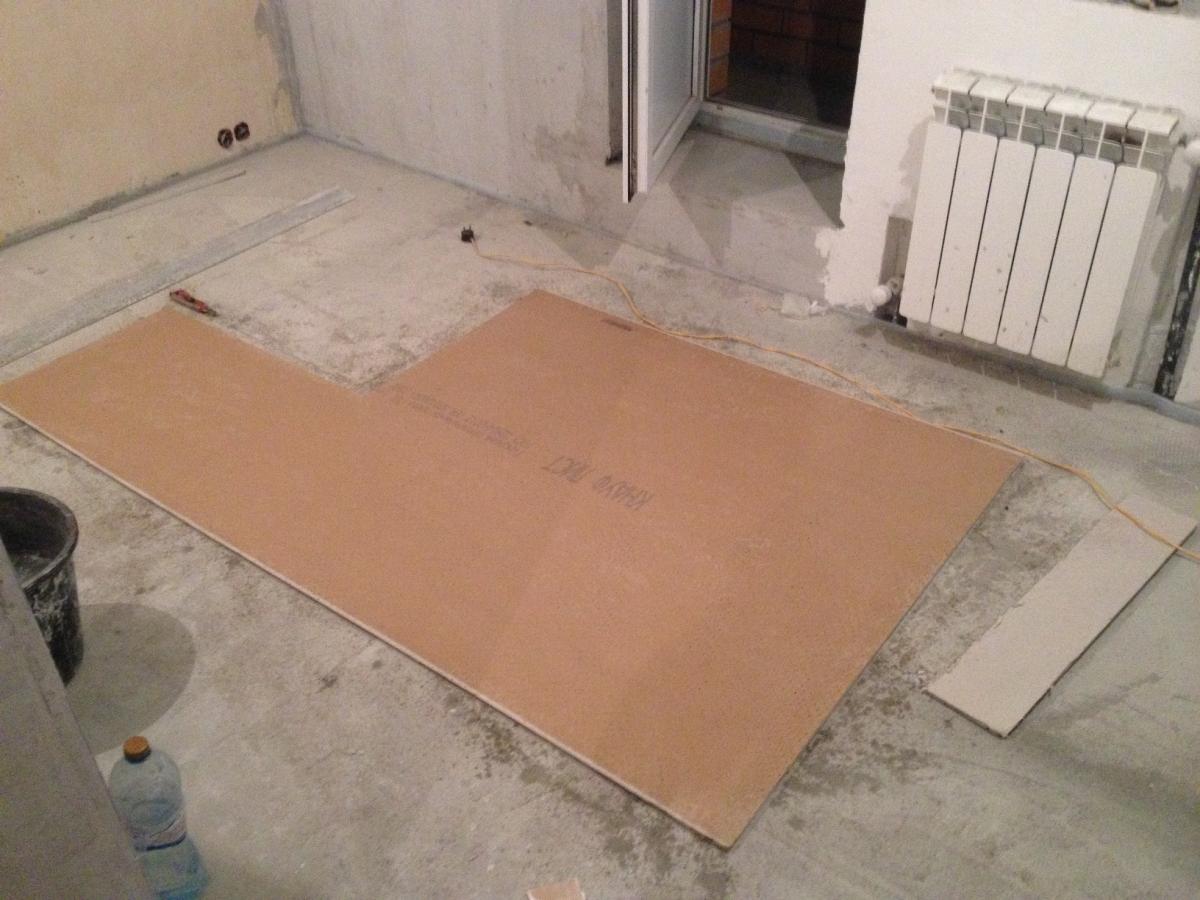

Вот так делали стенку. Сначала отмеряли и отрезали гипсокартон. Потом проходились по нему специальным роликом с шипами (забыл, как называется). Смачиваем и ждем минут 15-20.
Чтобы красиво загнуть его, мы придумали, так называемый метод "рычага" (смотрите фото). Потом уже прижимали саморезами.

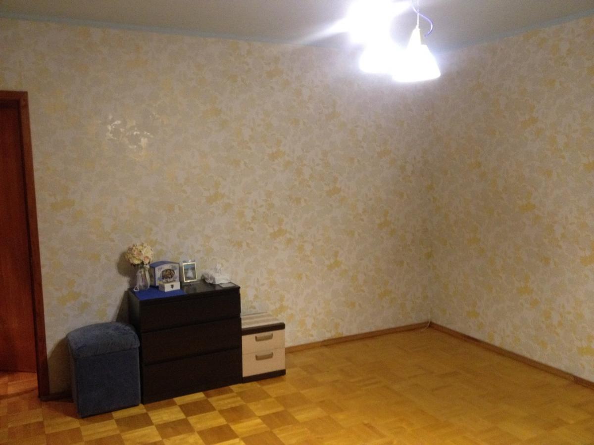

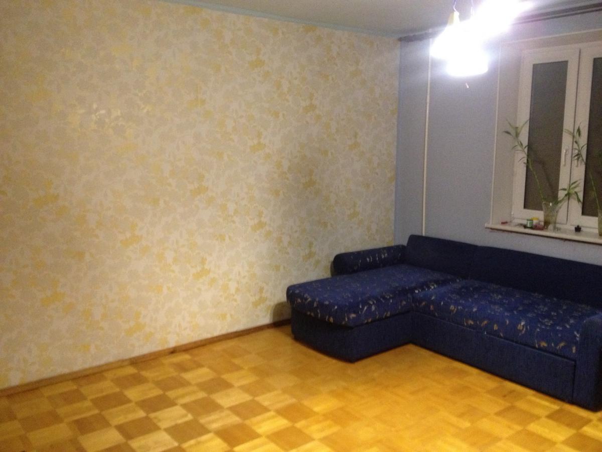

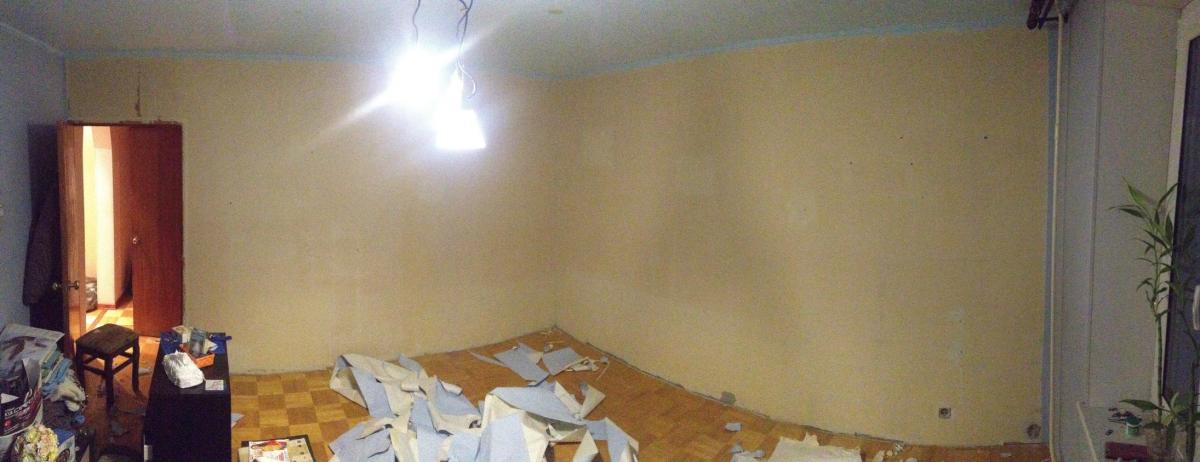

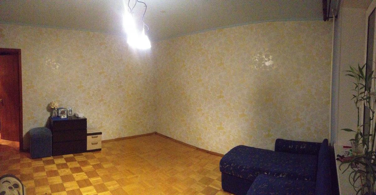

На данный момент почти доделали последнюю комнату. Фото-отчет будет позже. Сейчас вынужденно делаем легкий косметический ремонт в ванне в квартире у родителей и в одной из комнат.
Осталось добавить мебели еще, установить шкафы, заменить люстру и поставить торшер.
