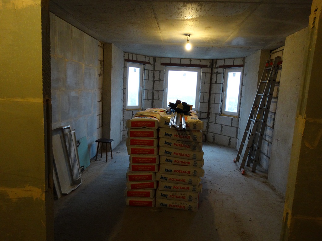

делал все с нуля, квартира была вот такая.
Спойлер
черновые работы на первом этапе означает что нужно несколько тонн материалов.
а это значит что цена подъема за КГ и доставку/разгрузку очень важны. договариваемся заранее или ищем где дешевле и выгоднее и чтоб материал был не очень дорог.
мне на 50метров квартиры ушло порядка 80мешков ротбанда по 25кг на стены и порядка 90мешков пескобетона по 40кг на стяжку. при цене 1-1,5рубль за кг получается некисло.
а если нет лифта или он не работает то вообще ппц. тут уж лучше подождать или смотреть на вариант с покупкой лебедки.
