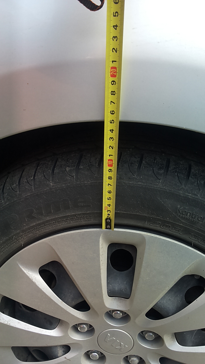

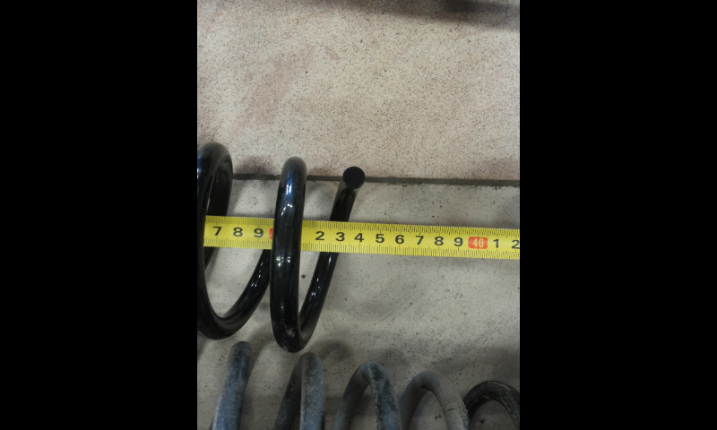

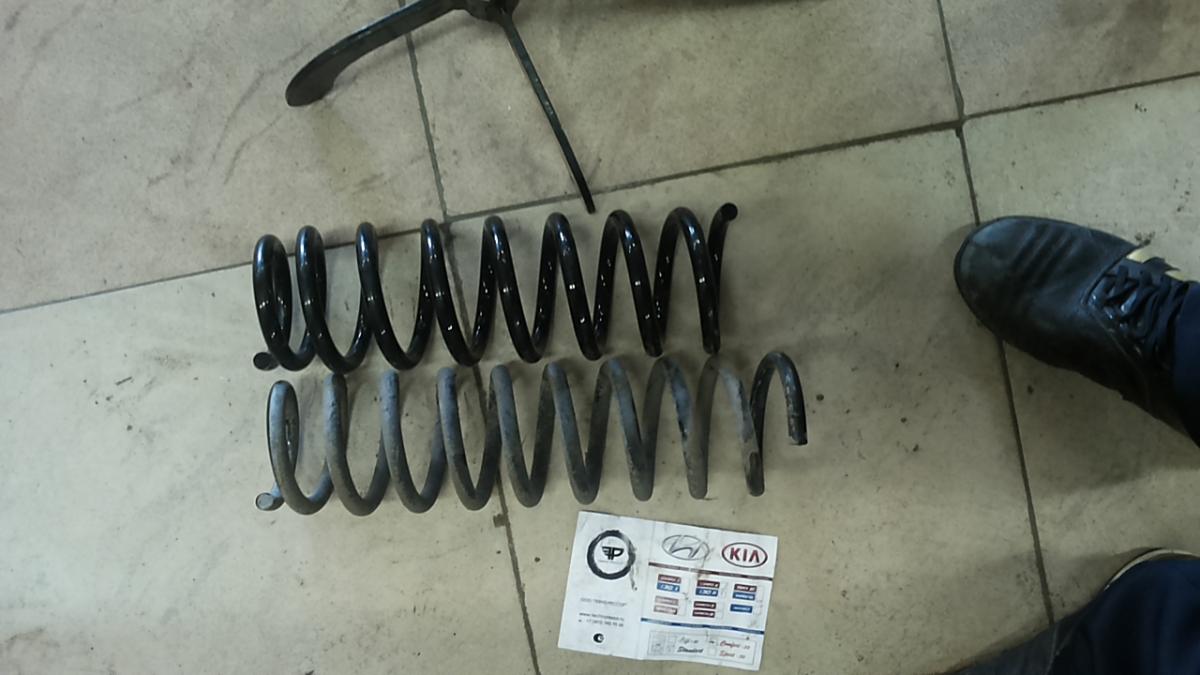

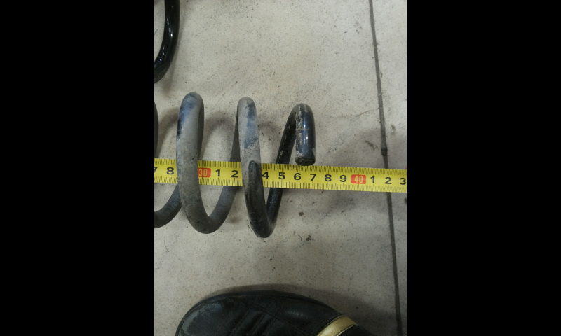

Поставил пружины технорессор на задок, усиленные стандарт. При замене обнаружилось, что родные пружины длиннее технорессоровских. Думал по ошибке заниженные прислали. Списался с ними, объяснил ситуацию. Они сказали, что так и должно быть. После того как поставили пружины, замерил расстояние от колеса до арки, оказалось, что расстояние при родных пружинах и усиленных одинаковое. Не больше не меньше. Разницу в жесткости пока не ощутил, особо не ездил, не грузил машину. Может лифтовые надо было поставить, чтоб ход подвески увеличить??? Может кто ставил??

Пружины техноресс, меньше по длине, но за счет жесткости держат вес машины на том же уровне, что и родные 15см. Прикрепленный файл  20160618_100718.jpg   365,01 КБ   7 Количество загрузок:
Прикинул, если стандартные короче, значит лифтовые должны быть по длине такие же как и родные 365мм. что подтвердил консультант от завода технорессор. Сказал, что длинна усиленных +20 будет 365+/-мм.Прикрепленный файл  Screenshot_2016-06-18-12-27-06.png   272,7 КБ   8 Количество загрузок:
