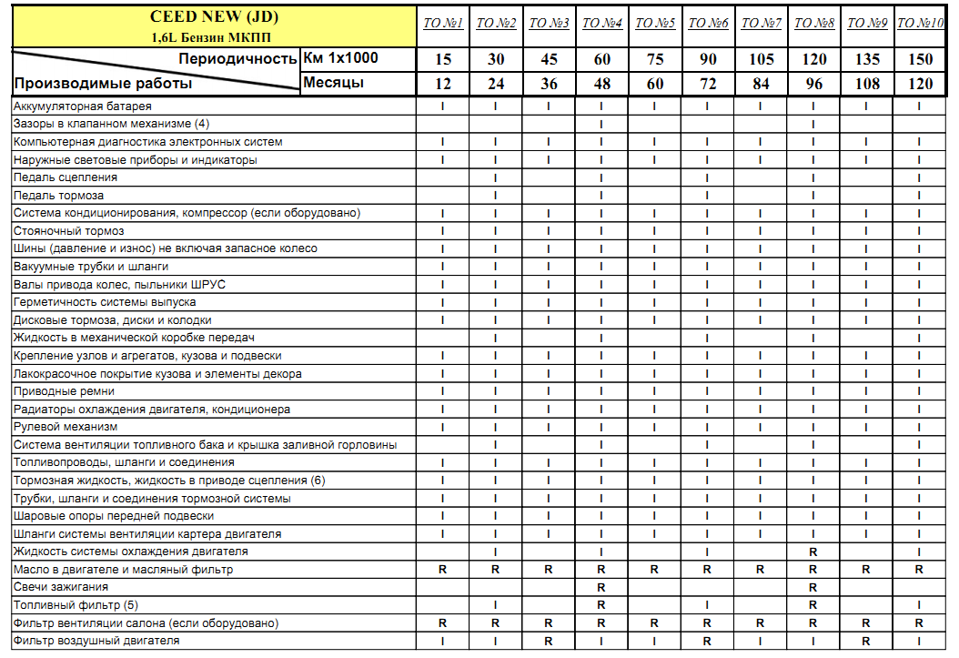

Регламент технического обслуживания автомобилей kia cee'd new (JD)post-1449-0-64623600-1387831537.jpg
R - обязательная замена.
I - обязательный осмотр. Очистка, регулировка, и замена осуществляется при необходимости.
Работы по очистке, регулировке или замене проводятся по согласованию с владельцем и за его счет.
Пояснения к Сетке ТО автомобилей KIA, обслуживаемых предприятиями дилерской сети ООО "КИА Моторс РУС".
1) При расчете Сетки Технического Обслуживания использован перечень рекомендованных операций, указанный в Руководстве по эксплуатации.
2) Расходные материалы (свечи зажигания, фильтры, технические жидкости) могут быть заменены чаще, если этого требуют тяжелые условия эксплуатации.
Перечень условий эксплуатации, характеризуемый как "тяжелые условия" указаны в Руководстве по эксплуатации.
3) При выполнении рекомендованных работ по техническому обслуживанию автомобилей KIA может возникнуть необходимость в проведении внеплановых дополнительных работ (с/у защиты картера, демонтаж дополнительного оборудования). Дополнительные работы проводятся по согласованию с владельцем и за его счет.
4) Проверка на наличие чрезмерного шума со стороны клапанного механизма, неустойчивой работыи/или вибрации двигателя, потери мощности.
5) Топливный фильтр считается компонентом, не требующим технического обслуживания. Однако при использовании топлива низкого качества возможно его засорение посторонними частицами. Топливный фильтр необходимо проверить при поступлении жалоб на потери мощности и/или и затрудненного запуска двигателя, а также при наличии неисправностей в системе контроля токсичности отработавших газов.
6) Тормозная жидкость очень гигроскопична и поглощает влагу из воздуха, что, помимо появления коррозии деталей тормозной системы, понижает
температуру кипения самой жидкости, а это может привести к отказу тормозов при частых интенсивных торможениях. Поэтому менять тормозную жидкость необходимо каждый раз, когда в ней появляется определенное количество влаги.

Доброго дня! Может кто изменит в шапке сетку ТО на более актуальную. Т.к. на сайте Киа уже вывешена от 2017 года. Там есть небольшие изменения)
