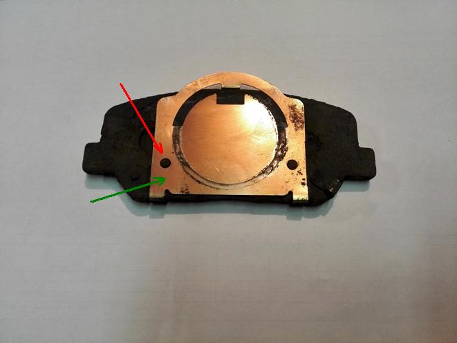

Полгода ездил с тормозной "проблемой". После нескольких подряд интенсивных торможений слева было слышно типа: хыр-хыр-хыр... в такт со скоростью вращения передних колес. В августе на ТО обратил на это внимание приемщика. После ТО он сказал, что с тормозами, в частности с дисками, все ОК, ну и дал совет: не надо резко тормозить.
У меня была версия: диски нагреваются и накопившаяся (наросшая) на их наружном периметре окалина (или ржавчина) начинает цеплять за суппорта. Самому лезть не хотелось, да и зима на дворе.
Вчера записался к ОД. Продиагностировали: действительно окалина на внешнем периметре передних дисков при нагреве начинала цеплять за фигурные пластины, отмеченные красным.
Прикрепленный файл  Передний супорт плапстины.JPG   35,69 КБ   5 Количество загрузок:
В итоге отчистили окалину, заменили захваченные мной из дома передние колодки MANDO MPH48, смазали направляющие. Не поставили теплоизоляционную пластину (прокладку) со стороны поршня, т.к. шпеньки на колодках не совпали с отверстиями на пластине, но некоторые умельцы пересверливают отверстия на пластине.
Красной стрелкой указаны шпеньки на штатной колодке. Зеленой - место шпеньков на MANDO MPH48.
Прикрепленный файл  IMG_20170201_093238.jpg   27,41 КБ   5 Количество загрузок:
На всё про всё ушло около часа и 3000 р.
Проехался вчера вечером и сегодня утром - всё ОК.
P.S. Родные колодки от компании Kavo Parts имеют номер KBP 2505F GG .
P.P.S. Слукавил ОД на счет "на скорость" не влияет. Видно, что Мануалу они не читают. Надо было заставить пересверлить отверстия.
