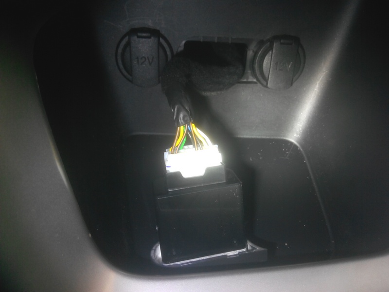

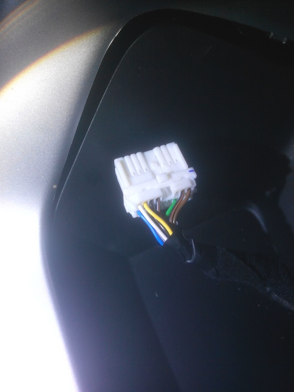

Пришла позавчера балалайка из китая.
Заказывал
Предварительно изучил кучу инфы про нее.
Заказывал 4-х ядерную Allwiner R16 Cortex A9, 1 Гб оперативки, 16 Гб основной, экран разрешением 1024*600.
В итоге ее и получил же.
По приходу сразу же взялся за установку.
Но не так все просто получилось.
Поэтому обращаюсь к коллективному мозгу форума на просьбу о помощи.
1. При подключении к магнитоле на задней панели USB флешки на прямую - магнитола ее видит. Если соединить провода USB для подключения нижнего USB, то магнитола флешку уже не видит.
2. Зеленая кнопка на руле на прописывается в магнитоле. Все остальные кнопки прописались, а при попытке прописывания зеленой кнопки поднятия трубки - магнитола ее не видит.
Для решения этих вопросов сделал пару фоток и нашел в интернете пару схем.
Может быть кто-нибудь поможет?
Заранее спасибо.

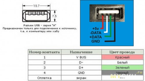

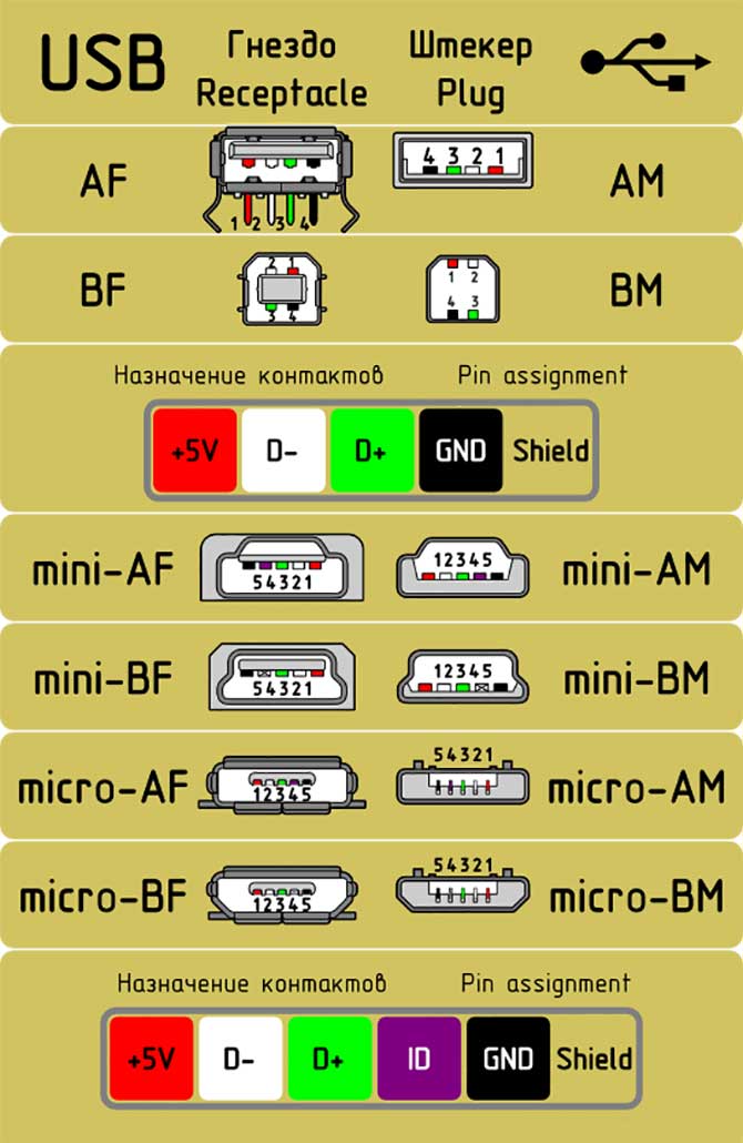

Перепутаны или отсутствуют контакты между разъемом USB (указан кривой красной стрелкой) и основным разъемом, подключаемым к машине. Там всего 4 провода. Прозвонить провода и контакты тестером и восстановить правильную схему. Схема есть на новом ГУ. Стандартную распиновку USB-разъема смотри ниже:
  31,95 КБ   12 Количество загрузок: или
  73,87 КБ   12 Количество загрузок:
Если и после этого флэшка не будет видна, значит распиновка нового основного разъема не соответствует распиновке основного штатного разъема. А что ты хочешь? Китай...
В этом случае нужно проверить куда действительно идут провода от "нижнего" USB в штатном разъема. Штатная схема у тебя тоже есть. В ней USB/IPOD VDD - это +5В. С остальными контактами USB в штатном разъеме разобраться не трудно.
По вопросу №2 - ХЗ. М.б. на ГУ экран "не докрутил" до назначения функции зеленой кнопке?
Удачи.
P.S. Ищущий да обрящет...

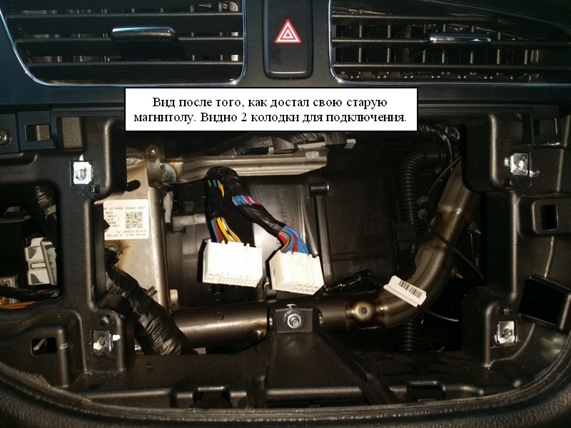

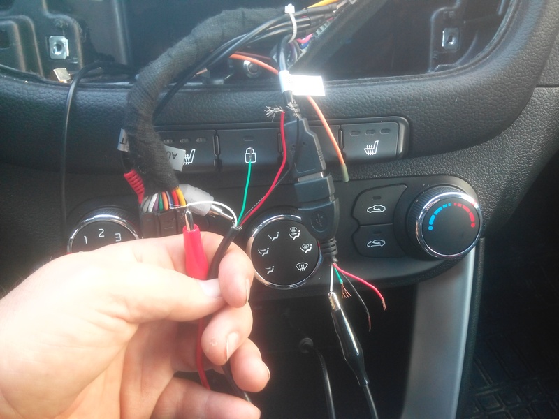

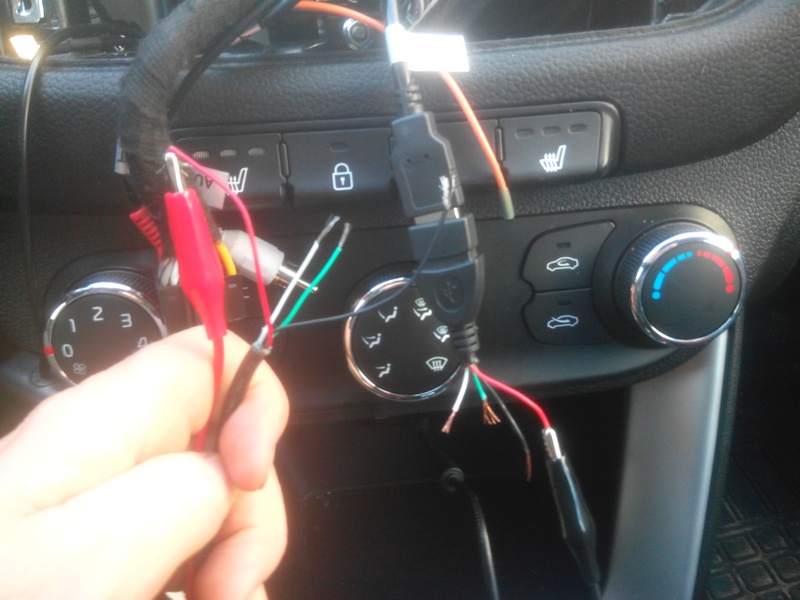

Получается, что сперва надо искать куда идут провода от нижнего USB  на вот эти колодки?
Я прошу прощения, немного ламер я в этих вопросах.   :rolleyes:
  • Прикрепленный файл  3.jpg   137,6 КБ   13 Количество загрузок:
  • 1 031 сообщений
  • Город:Санкт-Петербург

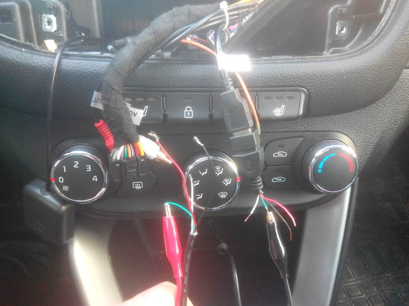

Именно. Куда в штатном разъеме должны прийти провода от "нижнего" USB посмотри на штатной схеме: последнее изображение в твоем посте. Возьми шнурок USB и  разрежь его пополам, воткни нужную сторону шнурка в "нижний" USB, разделай второй конец и прозвони его по цветам до штатного разъема. Думаю, что все совпадет со схемой штатного разъема. Запиши на всякий случай номера контактов на разъеме. Потом зайди с другого конца: возьми вторую половину шнура, воткни его в разъем USB нового (переходного) кабеля, разделай второй конец и прозвони его по цветам до разъема нового кабеля. Номера контактов нового разъема и цвета проводов на обрезанном шнурке должны совпасть со штатным разъемом.

Добрался я до очередной попытки решения проблемы с USB.
Сразу скажу - пока безрезультатно, но я на этом не хотел бы останавливаться.
Снова призываю к мозговому сообществу форума в решении данной проблемы.

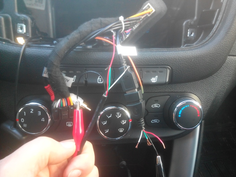

Итак, во-первых решил прозвонить контакты USB снизу вверх.
Все прозванивается насквозь. Никаких проблем не было.
Это все видно на фото.
Зеленый прозванивается с зеленым, красный - с красным, черный - с черным, белый - с белым.
Все четко.
Прозванивал контакты нижнего USB-мама до верхнего USB-папа, вставляющегося уже напрямую в магнитолу.

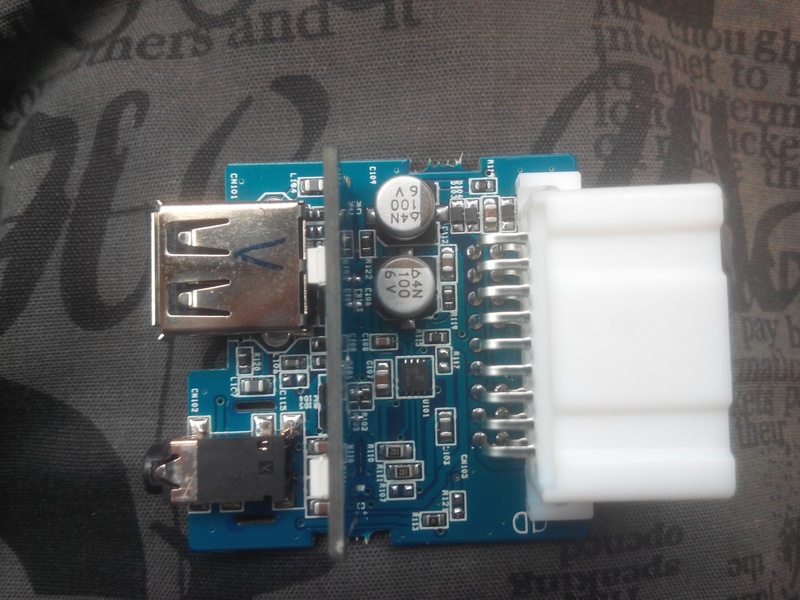

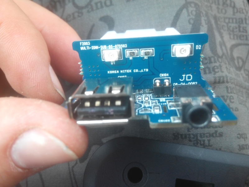

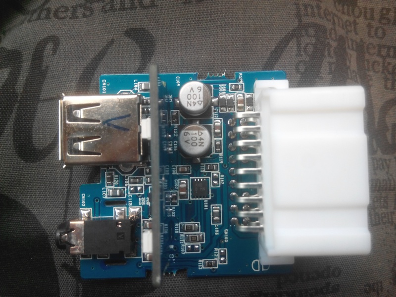

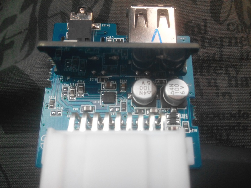

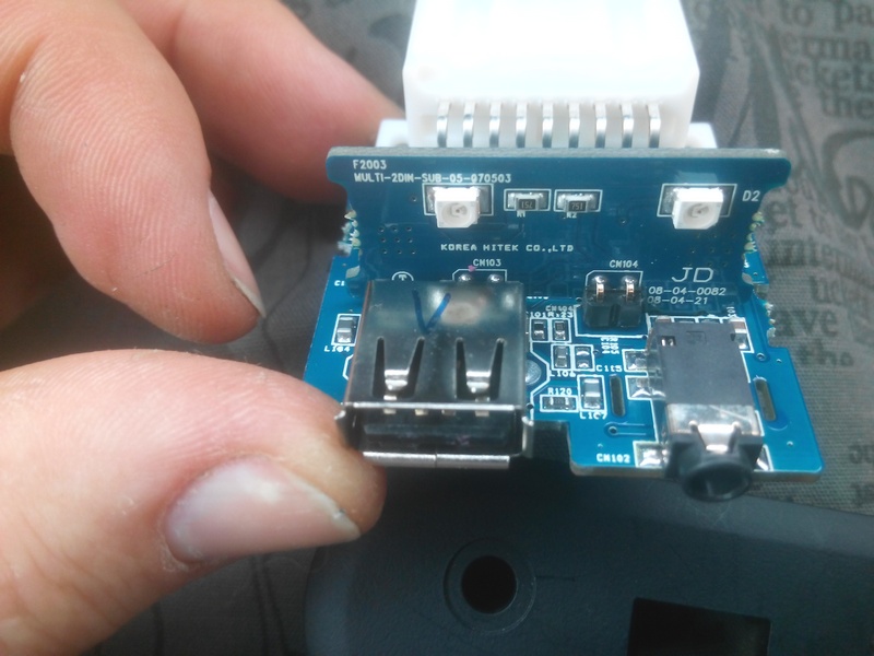

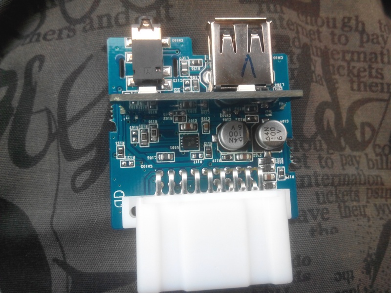

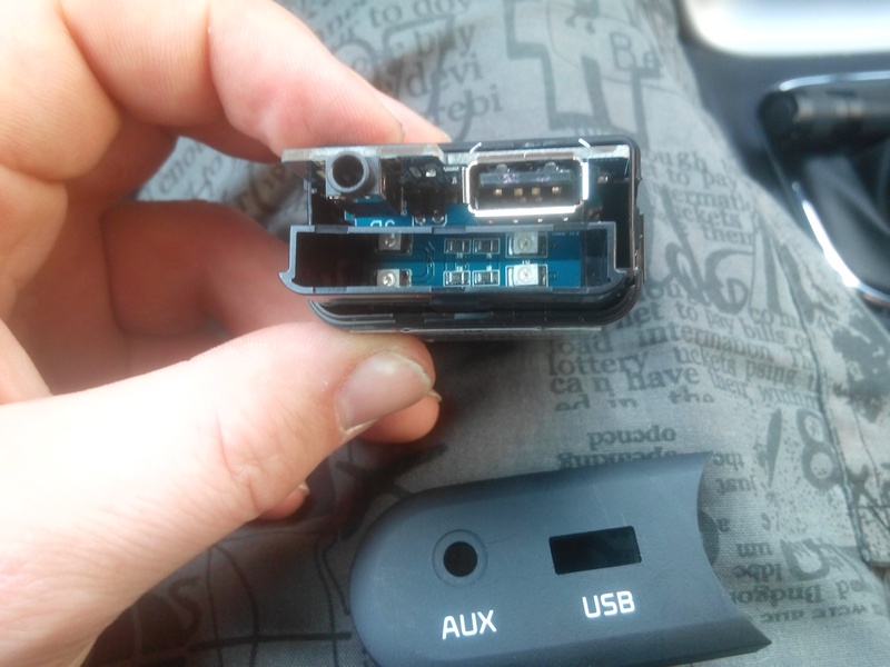

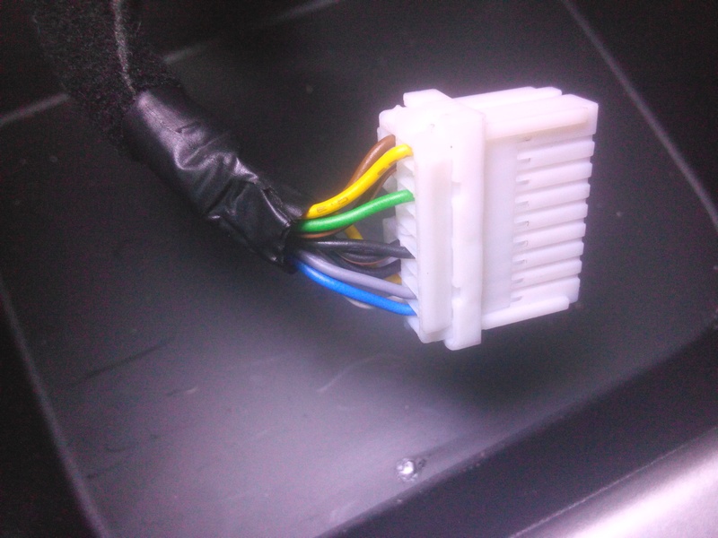

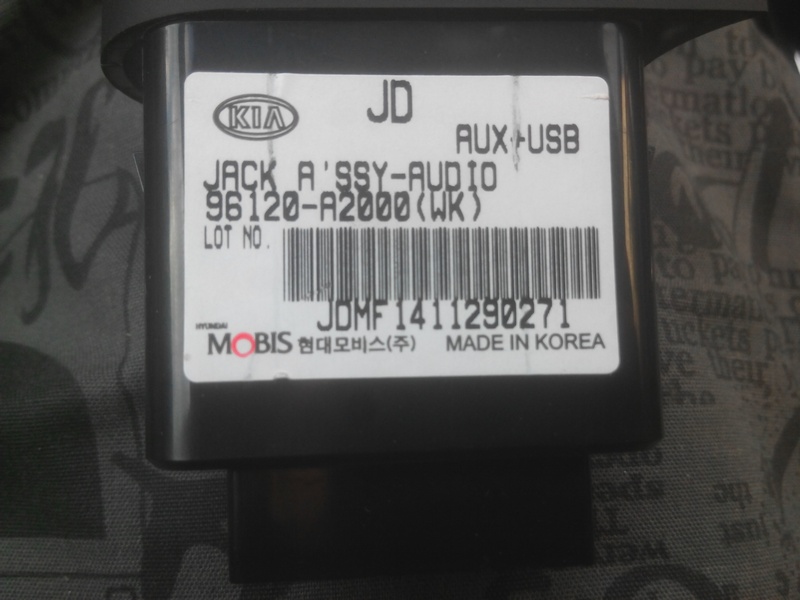

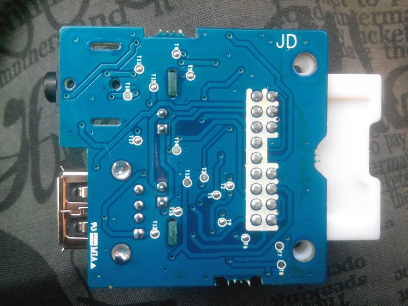

Думаю дай посмотрю нижний USB, что он из себя представляет. Достаю я его и что вижу.
А там куча проводов и целая микросхема. Снова прозваниваю провода с колодки нижнего USB вверх, снова прозваниваются 4 провода, приходящие на нижний.
Но вот незадача, на нижнюю колодку в микросхему USB+AUX приходят 11 проводов. А почему 11? Откуда 11 проводов и куда они идут? Может быть из-за этого и не коннектятся нижний USB с верхним.
Мозг начинает закипать.
  88,93 КБ   8 Количество загрузок:

  • 1 031 сообщений
Да, про AUX я забыл, но на фото 11 на самом разъеме USB пропаяно 4 контакта. Их физически на USB 4. Могу предположить, что пятым (оплеткой) м.б. заземлен корпус самого разъема USB.
Но что это дает?
Даже если и предположить, что это 5-й бьет на корпус, то интересно почему все остальные прозваниваются насвозь, а usb не работает.

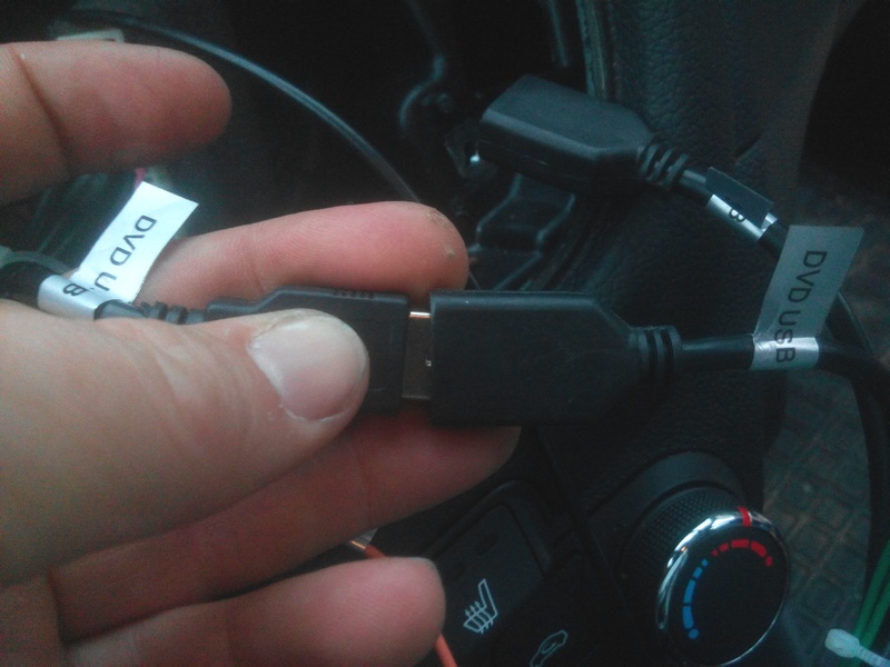

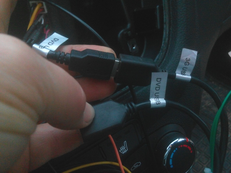

Еще заметил одну интересность.
С магнитолы висят 2 USB. На одном написано DVD, а на другом 3G.
Так вот, если 3G подсоединить, то флешка становиться видна в системе, но она почему-то пустая, если же подсоединить DVD USB, то флешка не видна никак.
  126,86 КБ   6 Количество загрузок:
  126,08 КБ   5 Количество загрузок:

Ошибся в подсчете проводов.
На данную микросхему приходит 11 проводов. Зачем столько? Я уже вообще ничего не понимаю.
