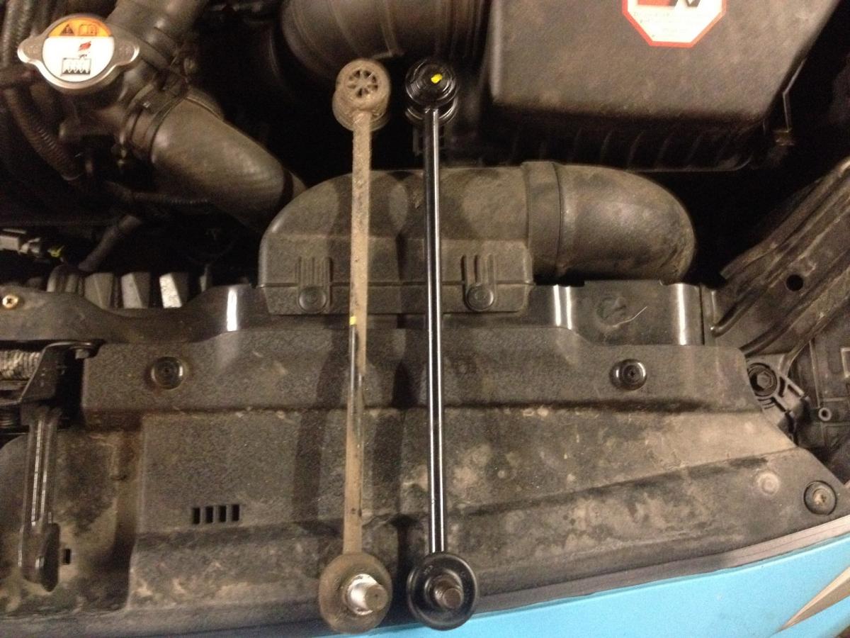

Ребят, стойки которые я менял (оригинал) спереди оказались сделаны из какого-то Ггггэ. На родных с завода такого не было (пс, лето проездил на штатной подвеске с родным пружинами).
Прикрепленный файл  IMG_0162.JPG   162,77 КБ   4 Количество загрузок:
Как видити, стойку погнуло. Увидел это, когда решил сейчас перед фестивалем поставить опять пружины с занижением.

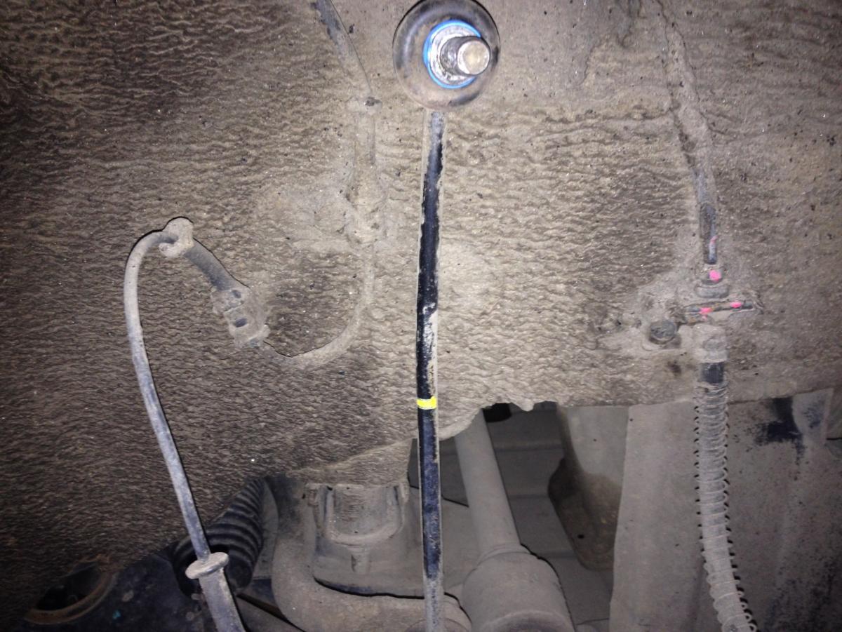

Поставил спереди себе CTR взамен погнутой. Брал у наших партнеров - AUTODOC.
Каталожный номер - CTR CLKH46.
 Гайки шли в комплекте.
Катаюсь месяц, пока радуюсь тишине.
