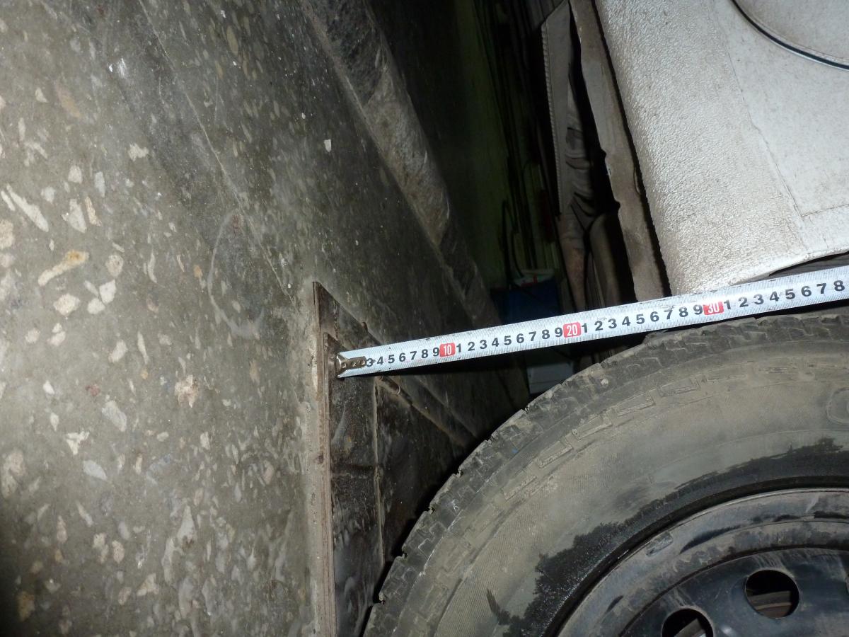

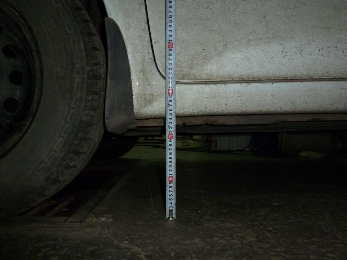

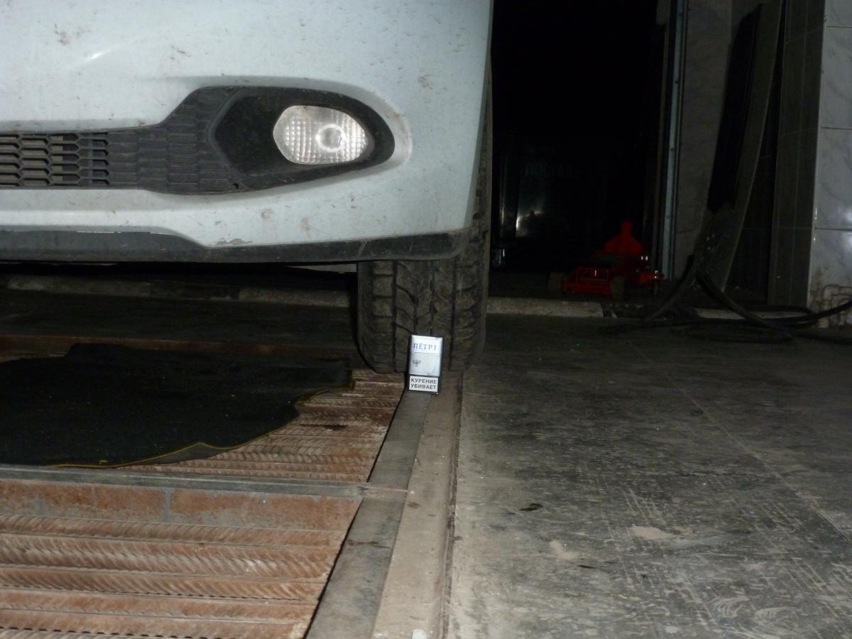

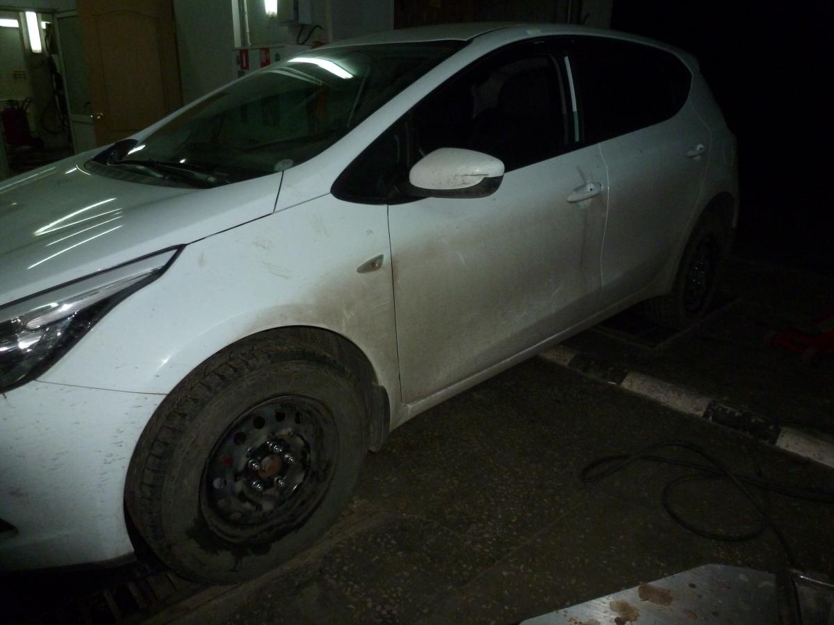

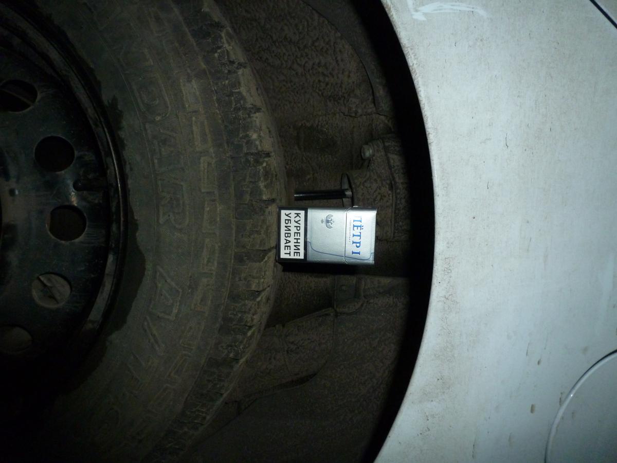

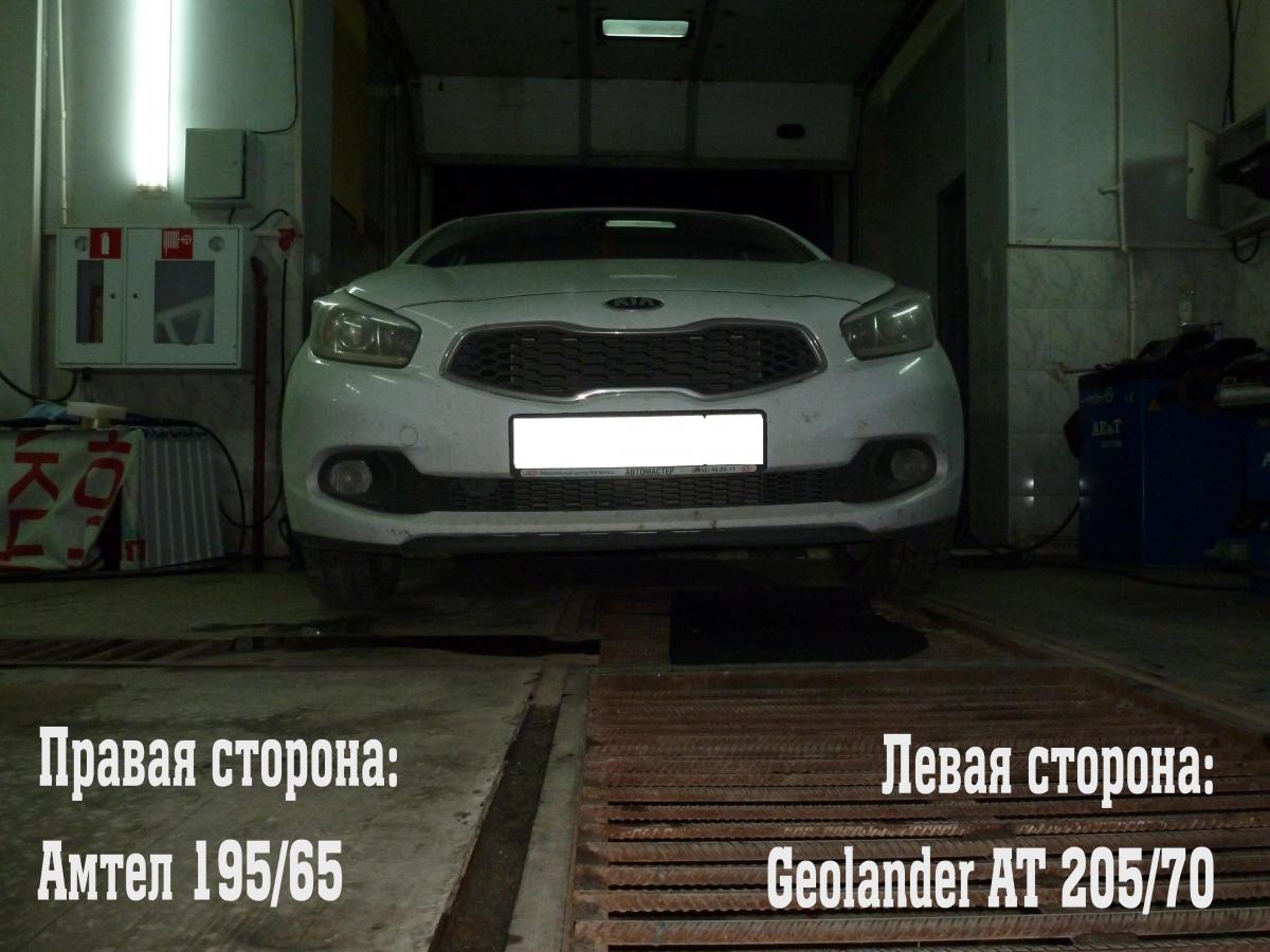

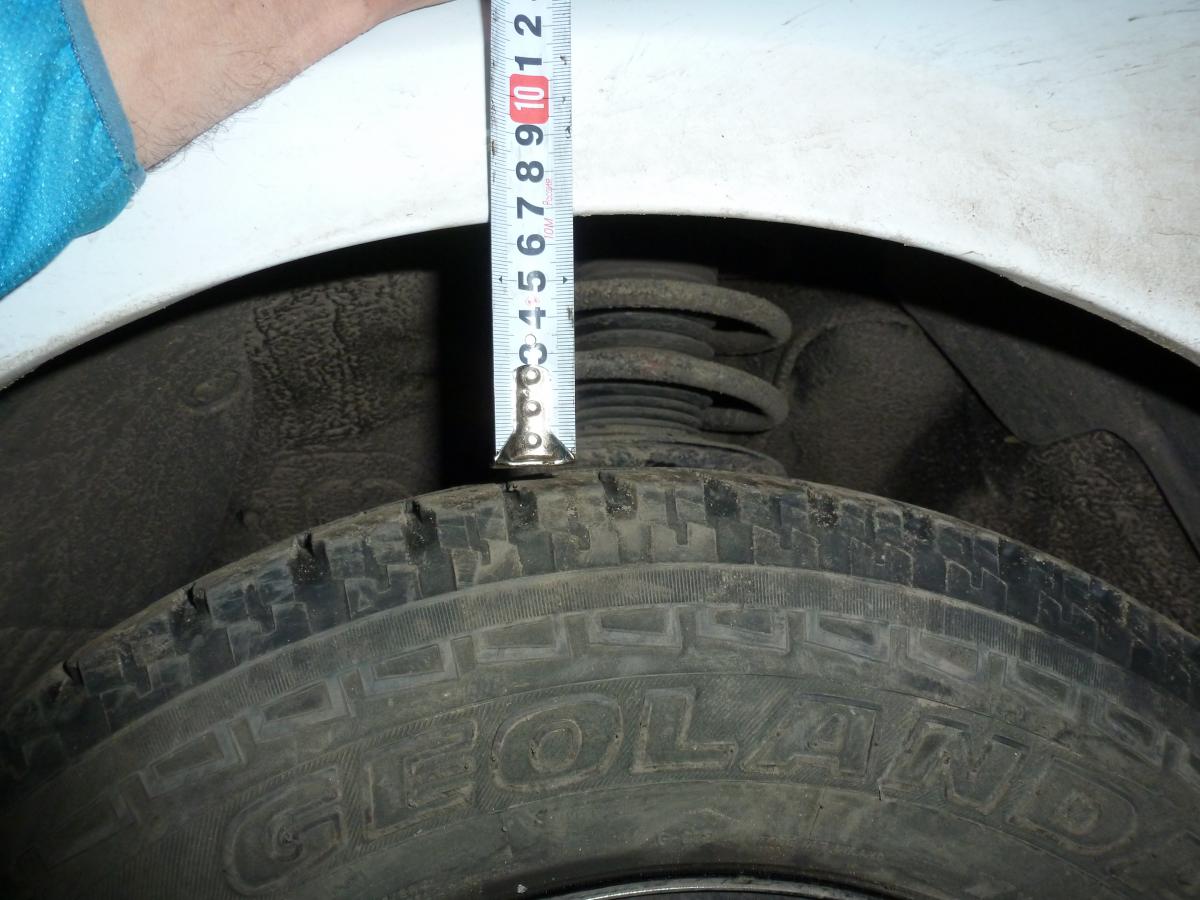

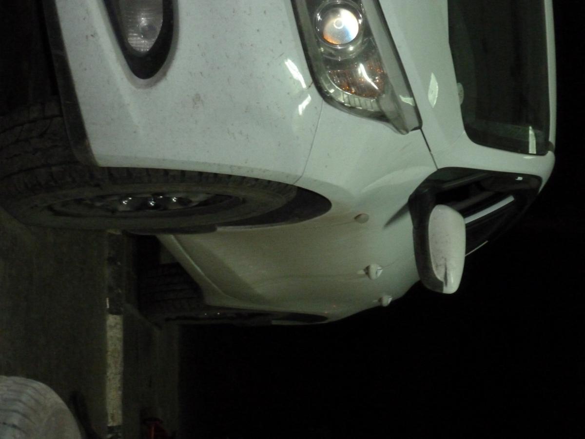

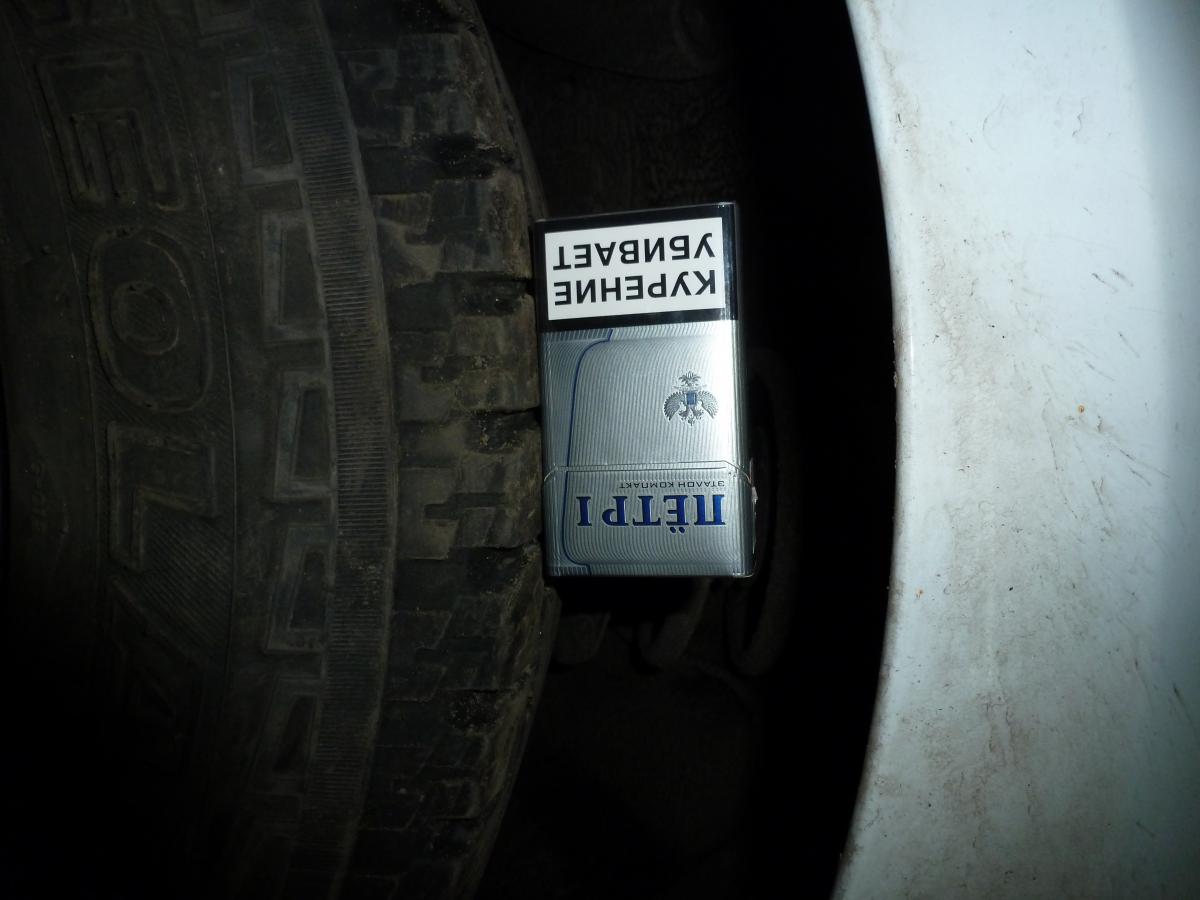

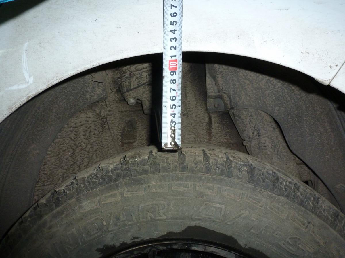

Вот, собственно, что получилось. На правой стороне - стоковый 15й амтел, на левой -- Yokohama Geolander AT 205/70/15 (брались взаймы с Джимника на примерку. Будут стоять Dunlop AT3 -- пока не ставим чтоб ###### просела сход/развал после лифта сделать). По кругу проставки Новосибовские +30, кроме того: сзади родные тонкие проставки убраны, стойки поставлены Элантровские (каяба); пружины от Хонды Прелюд новые (тоже каяба, отрезан виток с четвертью, чтоб заход был как у родной). ###### пока задрана -- пружины стоят третий день, ещё не просели (недельки полторы-две бы -- мешки с цементом в багажнике не вожу, чтобы просела с геометрией обычного использования, а с повышенной нагрузкой витки "растопыриваются").
